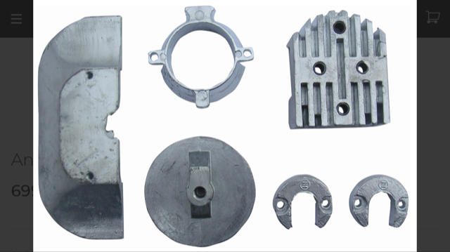

Men det skulle se konstigt ut att fästa en anodsats på akterspegeln på en plastbåt.
Bifogar stulen bild från Watski på anodsatsen till min båt. TS har något liknande.
5 minuter sedan skrev coppertail:
99% av alla fritidsbåtar är av plast. På vilket sätt anser du att jag är "konstig" för att föreslå en lösning som fungerar?
