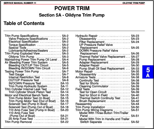

Finns annars en bra verkstadsmanual hos boatinfo.no (och samma manual även här). Avsnitt 5 handlar om PTT (PowerTrim and Tilt). I bilden nedan visas exempelvis innehållsförteckningen för sektion 5A...
