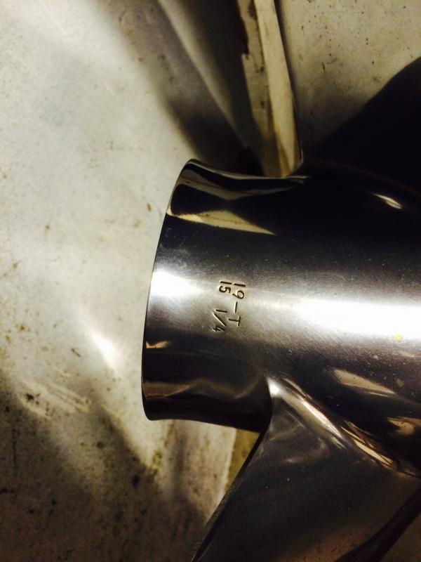

Tjena.
Har en 65:a fast med F225FETX.
Når 50 precis. Och då har jag en 19" (Yamaha Saltwater Series II) Dock så måste det vara bra förhållande och inte för mycket last.
Hade jag satt dit en 21" så hade jag klivit över 50, men jag vill hellre ha acclerationen och vi kör ofte med mycket last och då passar den proppen perfekt.

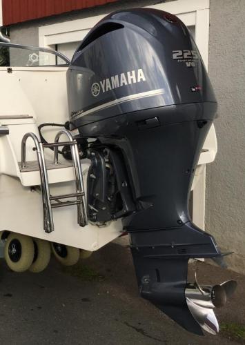

Vad det gäller monteringshöjd på motorn, så brukar dom sätta dom likadant dvs. Andra hålet nerifrån enl. bild.
Det som vissa har råkat ut för att hålen i akterspegeln har borrats på fel höjd. Det ska dom ha mallar för.
kavitationsplattan något över botten.

Nu har jag hunnit köra in motor lite så jag har börjat prova lite mer. Jag ser dock att de monterat motorn ett steg för lågt, i hål 2 istället för 3.... Jag når ca 48 knop vid 5800 v/min. Jag har också noterat att jag får en del vattensprut från motor och att den vill börja vobbla lite vid maxfart. Detta borde väl tyda på att motorn sitter lite lågt? Hur upplever ni andra några vobblingstendenser vid maxfart? Jag får prova att höja motorn. En fundering är det någon som provat att montera motorn i hål 4?
Hej igen!
Har kollat lite mer på detta och det ser ut att vara på håret att den går att hissa till hål 3 då de under bultarna på motorfästet verkar bottna då. Lite svårt att se när den ligger i vattnet men känslan är att det fattas ett par mm... Frågan är hur gör man då? Montera hydraulisk hiss eller ev fila ur motorfästet på de nedre bultarna ett par mm? Det känns dock inte helt kul på en ny motor och att borra nya bulthål känns inte heller som en bra lösning.
Någon med ideer? Någon som monterat en hiss från t.ex cmc på denna båt? Erfarenheter?
Propellern jag har är Saltwater II 21"x15.
Mvh Bjarre
En fundering till, sitter de nedre bultarna på "ingjutna" i akterspegeln?
Kan man återanvända bultarna vid en ev hissning eller bör de bytas? Åtdragningsmonent på dessa?
