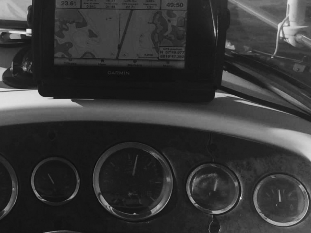

Har en Sea Ray 240 Sundancer -00 med instrument som är riktigt tråkiga i glaset, några nära på omöjliga att läsa av.
Innan jag ger mig på att byta ut dem så tänkte jag höra med er om det finnns något sätt att "polera" upp dem och och göra dem mer lättavlästa. Nu är det ju som vanligt när man får de här bra idéerna att båten är 8 mil bort men man hittar en bild istället som, til viss del, kan beskriva problemet.
Alla idéer välkomnas, men självklart så tas de med "egen erfarenhet" lite mera seriöst

Vanlig tandkräm på ett finger brukar funka att polera med eller Sonax Plastic Scratch Remover, https://www.mekonomen.se/bil/bilvard-och-service/lack-och-kromvard/rubbing/rubbing-pa9164sv(dyrare än tandkräm).
Vanlig rubbing till båten med efterföljande polering funkar också, har jag läst.
I svåra fall bör man kunna våtslipa, rubba och polera precis som man gör när man lagar gelcoat på båten.
Alkohol förstör vissa plaster, plexiglas som tvättats med t-sprit krackelerar efter en tid.

Jag använde tandkräm på mätarglasen på en amerikansk båt av annat fabrikat förra veckan
Aldrig testat tidigare men det funkade otroligt bra  :)

polerat upp mjölkiga matta strålkastare med putsmedel för spisen glashäll.
Annars finns det speciella polermedel till strålkastare och baklyktor till bilar, det funkade jättebra på en Citroën DS, en sen 70-tals padda, som jag hade det tvivelaktiga nöjet att få meka med för något år sedan.
Jag köpte det polermedlet på Biltema, använde det även på några andra sorters "platsglas" blev rätt skapligt.
Förr brukade man fräscha upp jaktplanens plexihuvar med en snabb torkining med kloroform.
Vanligt polermedel till plexi borde fungera bra.
Funkar Pepsodent eller måste det vara amerikansk tandkräm?

Pepsodent fungerar säkert, den är ju amerikansk :rolleyes:
"Pepsodent toothpaste was introduced in the USA in 1915 by the Pepsodent Company of Chicago. The original formula for the paste contained pepsin, a digestive agent designed to break down and digest food deposits on the teeth, hence the brand and company name."
Redigerad av Tomas99
Jag använde svenskköpt Colgate Sensation White
Skulle inte tro att någon annan fungerar ;)
