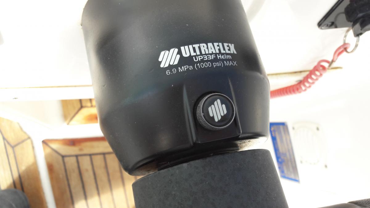

Jag har en Ultraflex hydraulstyrning som behöver luftas. Försöker hitta någon adapter/nippel för att koppla oljeflaskan till påfyllningshålet vid ratten.
Det enda jag hittar på nätet är det här, men tyckte priset var lite väl saftigt:
http://www.comstedt.se/produkt/pafyllning-sats.
Vet inte heller om det passar gängan till den jag har.
Är det viktigt att man har en gängad koppling eller kan man trycka in slangen om den är lite smalare än hålet?
Någon som har tips hur man kan göra?

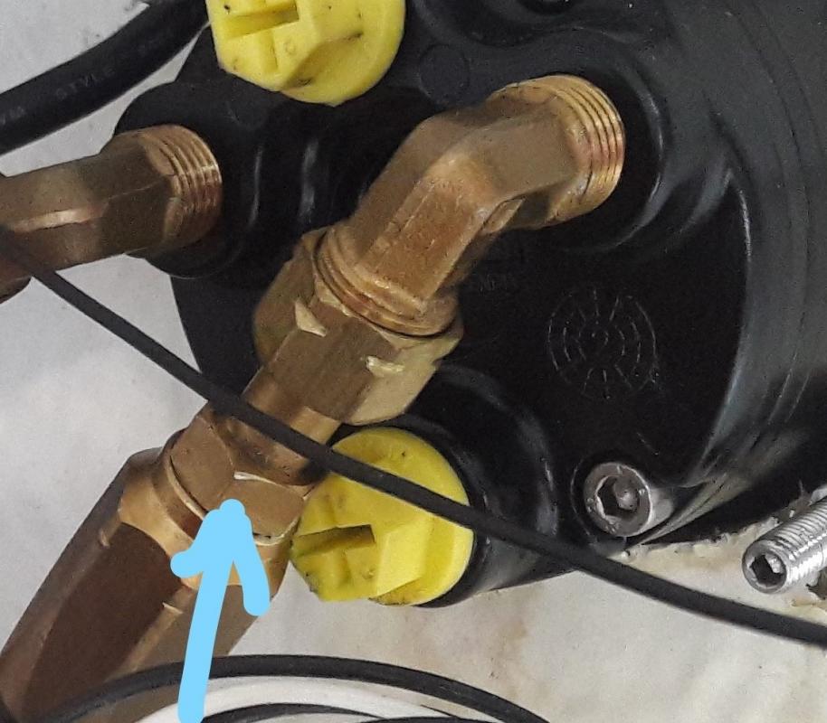

Det verkar som att läckan är på baksidan av rattpumpen vid kopplingen till ena slangen. Får se vad jag gör med det...
Jaha, bra att du hittade läckan.
Dom där slangkopplingarna har ju invändiga konor, lätta att dra sönder...
Men gör så att då på båda sexkantshylsorna man ser i bilden vid blåa pilen, kopplar en fast nyckel eller i nödfall skiftnycket och med mothåll drar försiktigt.
Får du då inte tätt så får du byta ut kopplingen, kopplingarna. Det kan tänkas man kan fuska till det med gängtape, eller kanske lin, jag misstänker att hydrauloljan kanske löser upp gängtapen. Men detta är då en fuskåtgärd, se till att få det ordentligt gjort!
