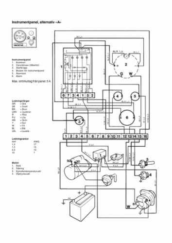

Thomas-1 311 Postad 25 April , 2017 Startmotor.se har en bra sökfunktion, har knappat in MD5 (1981-1982) HÄR.Finns som synes litet bilder på t.ex. solenoiden eller andra reservdelar.Enligt elschemat går strömmen till solenoiden genom tändningslåset. Vissa andra fabrikat har ett relä för solenoidströmmen så tändningslåset skonas, blir nog längre livslängd på det viset.Hade övervägt att sätta dit ett mellanrelä.Livslängden begränsas bl.a. genom att gnistor äter en smula på solenoidens kontaktytor med åren.De blir litet gropiga sett med ett förstoringsglas. Då kan kontaktytans små berg o dalar missa varann litet slumpmässigt så att det bara funkar ibland.Är kontaktresistansen högre än några milliohm upphettas kontaktytorna och kan smälta ihop. När det sker så svalnar de och är då permanent hopsmidda. Startmotorn fortsätter ohjälpligt mala på tills man bryter huvudströmmen.Bildkälla: boatinfo.no Dela detta inlägg Länk till inlägg Dela på andra webbplatser

Georg_Ohm 4 837 Postad 25 April , 2017 Volvo-Penta satte säkert ett relä innan solenoiden av samma anledning som många veteranbilsägare gör (särskilld de som envisas med att behålla original 6V elsystem) detta för att minska spänningsfallet mellan batteri-täntningslås-solenoid, det kan bli flera meter i kabel. Istället ser reläet till att koppla ihop batteri och solenoid direkt, med bara manöverspänning från tändningslåset. .. Dela detta inlägg Länk till inlägg Dela på andra webbplatser
