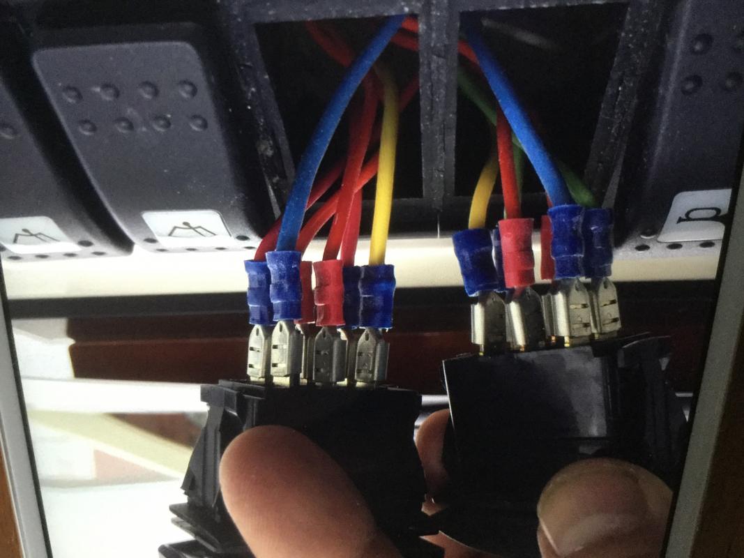

Finns någon/några här som kopplat in Mente Marin till befintligt trimplan?
Skulle börja med detta idag men vi har våra trimplan kopplade till standardbrytare och till dessa går 6 kablar per brytare.
Är osäker på hur jag kopplar dessa.
Vi har hydaliska trimplan från Bennet.
Bifogar bild
Antar att röd, grön, gul och blå går till 3-6 enligt kopplingsschemat från Mente Marin.
Men har ni dragit nya kablar till jord respektive +?
Hur har ni kopplat?
Mvh Henrik

  2017-04-22 vid 18:57 skrev Bernte-AQ:
Om du följer kablarna, dom är byglade så att samma kabel går till mer en ett kontakt så ser du att det egentligen bara är 6 kablar dit.
2 st är plus och minus, de övriga är de som styr trimplanen.
Jag använde den plus och minus som var till knapparna att stömmata mente-marin panelen, det fungerar utmärkt på min Aquador 26.
Bernte

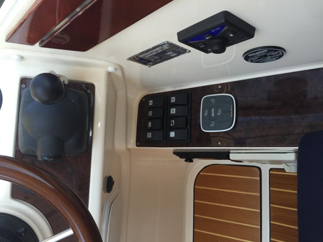

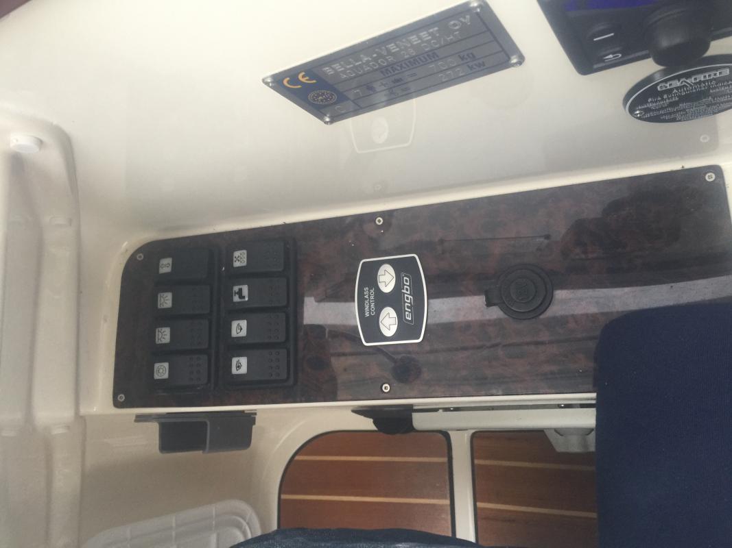

  2017-04-22 vid 19:12 skrev Bernte-AQ:
Så här blev det
Har ganska fullt på samma plats, se bild.
Går såklart att flytta något men har plats ovanför reglaget till trim av drevet vilket känns logiskt, se bild två.
Redigerad av Pellen75

Jag tog skippade engbo panelen, jag styr ankarspelen med de två knapparna som syns längst upp till höger.
Den med pilar upp och ner, den till vänster om pilarna väljer man vilket spel som ska manövreras, den har tre lägen mitten av sen för eller akter ankarspel.
Det var ju två strömbrytare för innerbelysingen, jag tyckte det var onödigt så ja la allt på en brytare, och fick en ledig plats för ankarspels väljarnappen på det viset.
Jag satt engbo panelen innanför luckan till stuvfacket vid ankarspelet, kan var bra att kunna manövrera lokalt där ibland.
/Bernte

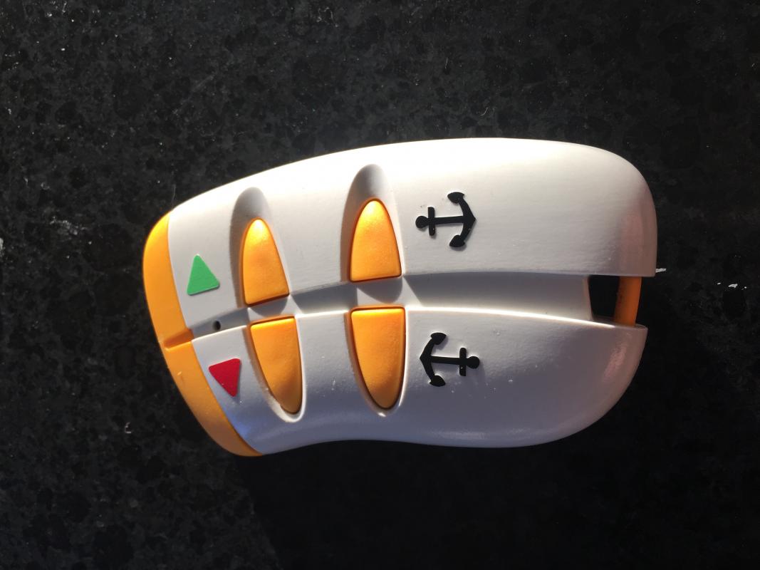

Jag tyckte det var bra att kunna stänga av så att man inte manövrerar spelet av misstag om man kommer åt fel knapp, nu är det ju två saker som måste ske.
Jag har en kombinerad färr "pirat" som jag kör bogpropp och ankarspel med, tog en standard fjärr + mottagare och satte på några symboler och lite klarlack över, det blev ganska bra och tydligt.
Men det käns rätt att ha en kontrollpanel nära ankaret ändå.

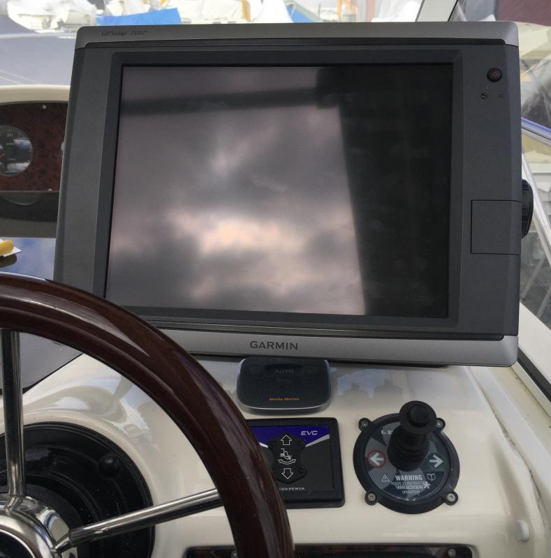

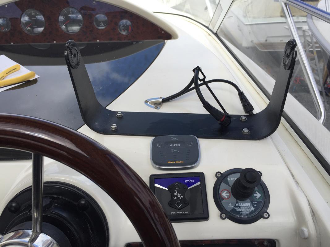

Så, inkopplat idag.
Tack för input. Jag valde dock att sätta den ovan trimreglaget till drevet (som min tanke var från början).
Framförallt två skäl till det.
1) Betydligt enklare installation då kablar bara behövdes flyttas och jag behövde inte koppla ur och flytta något annat för att få plats.
2) Den sitter nu nästan i synfältet och vid övriga reglage om man vill se hur den jobbar eller manuellt ändra planen.
Nackdelen är att det är lite trång då Garmin tar stor plats, det är dock inga problem att kommma åt.
Helst skulle jag vilja flytta Garmin något men det får bli senare...
Har inte provat då trimplanen inte kan röra sig fritt pga bockarna båten står på men systemet startar och det är kopplat enligt instruktion så det ska nog bli bra.
