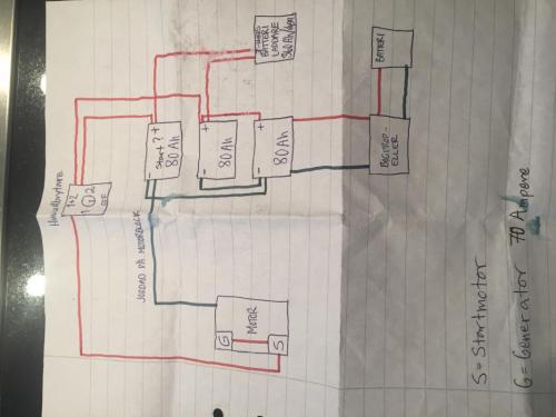

JohanW79 3 Postad 20 April , 2017 Hej! Jag har gjort det så gott det går och även gjort ett schema över detta. Men + kabel från startmotor och generator går ju in direkt i huvudströmbrytaren. Det enda jag kan se som skiljer sig lite är att ett av batterierna har en minuskabel direkt på motorn. Kan detta vara startbatteriet? Dela detta inlägg Länk till inlägg Dela på andra webbplatser
JohanW79 3 Postad 20 April , 2017 Schema Dela detta inlägg Länk till inlägg Dela på andra webbplatser
JohanW79 3 Postad 20 April , 2017 Jadå,minus är hopkopplat på alla batterier som du ser på bilden men på det ena batteriet går ju även en minuskabel till motorn. Dela detta inlägg Länk till inlägg Dela på andra webbplatser
Eld- 556 Postad 20 April , 2017 Minus borde vara hopkopplat mellan alla batterier. Om det inte är det så är det verkligen läge att ta reda på hur det sitter ihop. Dela detta inlägg Länk till inlägg Dela på andra webbplatser
Eld- 556 Postad 20 April , 2017 Nu ser jag bilden. Det översta batteriet är uppenbarligen tänkt som starbatteri och brytarens läge bestämmer från vilket eller vilka batterier motorn får ström. Var är förbrukningselen inkopplad? Det framgår inte av skissen. Dela detta inlägg Länk till inlägg Dela på andra webbplatser
JohanW79 3 Postad 20 April , 2017 Vad skönt att någon kunnig äntligen kan hjälpa mig lite på traven Jag ska titta i helgen vart förbrukningskablar kommer in. Hur ser du att det översta batteriet är startbatteri? (Vill gärna lära mig/förstå hur det är kopplat) Angående min huvudbrytare....hur ska den stå vid olika tillfällen? Är det dumt att montera ett skiljerela när jag har brytaren? Dela detta inlägg Länk till inlägg Dela på andra webbplatser
Eld- 556 Postad 20 April , 2017 Hur brytarens ska stå beror på vilka batterier som sitter på ingång 1 respektive två. Man kan ju gissa att starbatteriet sitter på 1 och de andra på 2 men för att veta måste man kolla. Dela detta inlägg Länk till inlägg Dela på andra webbplatser

JohanW79 3 Postad 25 April , 2017 Nu har jag ritat om schemat litegrann. Har följt pluskablarna hela vägen upp till huvudbrytaren för att se till vilket respektive läge dom är kopplade. Om jag förstår det rätt så är läge 1 för tre st förbrukningsbatterier och läge 2 för ett startbatteri? Har jag fel? Dela detta inlägg Länk till inlägg Dela på andra webbplatser
mrlavin 45 Postad 30 April , 2017 Det ser på din ritning ut som att brytaren främst styr hur laddningen fördelas. Säkringsskåpet ser ut att vara kopplat direkt till förbrukningsbanken oavsett läge på brytaren. Landström laddar båda bankerna oavsett brytarens position. Beroende på läge 1 eller 2 så laddas antingen startbatteriet eller förbrukningsbanken när motorn är igång. Det jag tror, utan att veta, är att det går ytterligare en röd kabel från brytaren till säkringsskåpet och en specifik säkring som det borde stå typ "Main Cabin Panel" på eller nåt liknande. Övriga säkringar i skåpet är kanske +12V dvs konstant på för länspump, larm, stereominne mm. Faktum är att den brytaren du har är helt hopplös, men de är mycket vanliga i amerikanska båtar. I USA har de diverse tricks typ att jämna datum kör man läge 1 och ojämna läge 2, osv, för att fördela slitaget jämnt mellan båda banker. Jag rekommenderar starkt att du byter till ett skiljerelä och en vettig ON/OFF-brytare, då slipper du alla problem. BlueSea har ett paket med både relä och brytare. Brytaren har normalt samma form-faktor som de flesta amerikanska dessutom. Så det är plug-and-play. https://www.bluesea.com/products/7650/Add-A-Battery_Kit_-_120A Säljs i Sverige i valfri båtaffär. Dela detta inlägg Länk till inlägg Dela på andra webbplatser
