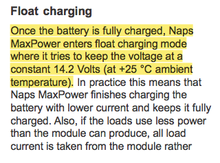

bhemac 2 859 Postad 20 April , 2017 Märkligt att de kan fortsätta att sälja den regulator. Är de tydligt dokumenterat från tillverkaren att den ger skadligt hög spänning? Ja, det står i manualen, se bild. Märkligt att de fortsätter att sälja bet jag inte. Det verkar finnas ett antal företag som tycker det är ok att blålura just båtägare. Teakbehandling och rengöringsmedel framförallt. Produkter som kostar hälften om de säljs på den icke marina marknaden. Eller titta på reservdelar hos Volvo. Det positiva är at vi tydligen anses ha gott om pengar Vi några tillfällen har jag ställt frågan varför man har valt en så hög spänning men aldrig fått något svar. Dela detta inlägg Länk till inlägg Dela på andra webbplatser

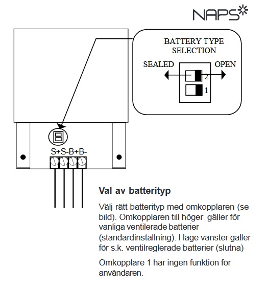

Peter_K 4 238 Postad 21 April , 2017 Nej då, du bara ser dåligt maxpower.png Det finns en omkopplare för val av batterityp på Maxpowen, står den i rätt läge? Normalt står den i "Öppet batteri" Ni som har laddat sönder batterierna; vad är det för typ och är detta omkopplat? Anledningen till att jag undrar är för att jag har en MaxPower sedan flera år och batterierna (vanliga Bly-Syra, två 65A) verkar rätt opåverkade. Dela detta inlägg Länk till inlägg Dela på andra webbplatser
Peter_K 4 238 Postad 21 April , 2017 Fick inte med bilden... Länk till manual, http://www.thermoprodukter.se/layout/current/docs/AnvMaxPower.pdf Dela detta inlägg Länk till inlägg Dela på andra webbplatser
bhemac 2 859 Postad 21 April , 2017 För många år sen blev jag tipsade om en kille som skrivit om MaxPower problem på ett husbilsform. Det som stod där stämde, för hög floatspänning. När jag och några andra började skriva om problemet på båtforum så blev det ett himla liv, vid hade trampat på deras lilla älskling, MaxPower. Men under åren har den ena efter den andra slängt ut MaxPower när deras batterier tagit slut i förtid. Sen finns det alltid några som klarar sig undan problem, vilket kan bero på flera saker typ att de bara använder solcellsladdning några månader per år. MaxPower har fortfarande ett gott ryckte. Oförtjänt kan tyckas men de var tidigt ute med en MPPT-regulator. Idag är MaxPower ganska dyr i förhållande till vad man får. Men de går att sälja till bra pris så det kan vara värt att byta. Dela detta inlägg Länk till inlägg Dela på andra webbplatser
bhemac 2 859 Postad 21 April , 2017 Undrar därför hur många som bytt batterier från bly-syra och inte noterat omkopplaren, är det orsaken till problemen? Det är säkert många. GEL/AGM är känsligare på den punkten. Men den höga spänningen är för hög även för våta batterier, fråga batteritillverkarna. Batterier är olika och en del klarar sig även om de misshandlas. Dela detta inlägg Länk till inlägg Dela på andra webbplatser
Peter_K 4 238 Postad 21 April , 2017 Det handlar inte om "älskling" - jag försöker förstå varför mina batterier är opåverkade, medan andras kokar. Mina solpaneler är permanent anslutna, men ger såklart väldigt lite under den vita presenningen vintertid.Undrar därför hur många som bytt batterier från bly-syra och inte noterat omkopplaren, är det orsaken till problemen? Dela detta inlägg Länk till inlägg Dela på andra webbplatser
