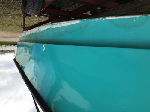

Idag var det dax för rubbing och polering, jag är oerfaren och vill inte bränna i båten. Sidorna gick jättebra, men vad tror ni om missfärgningen strax ovanför vattenlinjen? Är det möjligt att rubba bort?
Har rubbat lite när bilden är tagen men vågade inte gå på för hårt.
Medel Buffer 2000 SmartAB
Jag vet tyvärr inte varför bilden är upp och ner den är rätt på datorn hmmmm

Är det där verkligen gelcoat, eller är båten målad? Om den är målad beror nog snarare missfärgningen på att färgen är väldigt tunn där.
Jo det är ju bottenfärgen, men ovanför denna ser man ju även bruna slöjor som är någon slags missfärgning i gelcoaten.
Jag rubbade senast idag missfärgad grå gelcoat, med Autosol samt med medelhård polerdyna i peolermaskinen. Blev jättebra.
Du skall ta Autosol på en liten trasa eller bara på ditt pekfinger och prova på en liten yta någonstans och se vad som händer, det värsta som kan hända är att du går igenom den infärgade gelacoaten, så testa på ett ställe som inte syns så mycket.
Men risken är att du blir besviken, att dessa slöjor finns långt in i materialet, kantänkas vara nån kemisk utfällning som uppkommit under tillverkningen och färgat ut flera år senare.
Testa även med medel innehållande oxalsyra, t.ex. Gelcoat cleaner. Har du tur försvinner dessa fläckar med detta medel.

Tack för info , skall testa det efter gelcoat cleaner. Hoppas på det bästa
Tack det skall testas
Ett sådant medel är Biltemas fälgrengöringsmedel http://www.biltema.se/sv/Bilvard/Tvatt-och-Rengoring/Falg-och-dack/Falgrengoring-Bio-2000018158/?artId=361717
Nu brukar ju den smutranden, som detta medel är häpnadsväckande effektivt på, vara ganska rak, eller åtminstone jämnt fördelad från vattenlinjen och någon decimeter uppåt. Och inte se ut som dina mer slöjliknande missfärgningar.
Men försök, medlet är billigt, och skadar inget. Bara tvätta av efteråt. Men man bör ha vinden i ryggen, annars skyddsglasögon.
