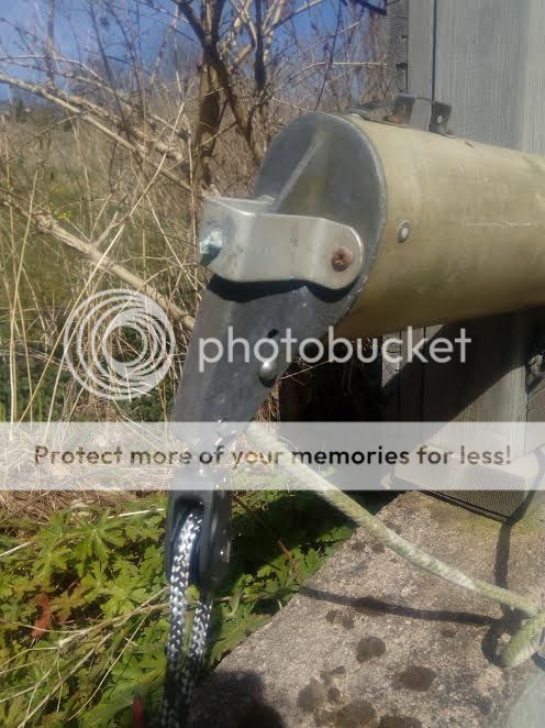

Har försökt fixa en dirk nu, köpte en trissa och satte i masten. Det fanns en sprint där sen innan så satte i den, hoppas det funkar?
Det bockade järnet, är det gjort för en vindsnurra? Ser ut som något i plast har suttit där men brutits av. Skruven är rätt rostiga som ni ser. Är det gjort som för att misslyckas att byta ut skruven? Tänker om skallarna går av... Eller kommer dom hålla många år till trots rosten? Vill gärna ha en vindsnurra och kunna använda samma järn utan att det lossnar.
I slutet av bommen sitter ett järn för att fästa storseglet i, man kan väl fästa dirken i samma järn? (ev. borra ett till hål?)
Ja det lär funka. Gissar att alternativa bruket av det fästet är för akterstag. (Som är frivilligt att ha, f.f.a på en MK1a)'
Jo det lär vara för en Windex http://www.watski.se/Windex-11eox . Låt skruvarna vara skulle jag säga, annars spraya WD-40 eller motsvarande och prova när det gått ner i gängorna ett tag.
Ja ena är för storskotet och andra för storseglet. Enklare än att borra extra hål är väl någon länk mellan öglan för storsegel och hålet i det roterande järnet.
