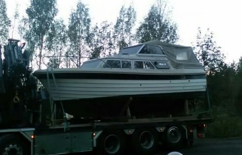

Blev i höstas lycklig (?) ägare till en Windy 26 från 1986. Modellen i sig är jag förtjust i, frågetecknet kommer dig av att detta är ett projekt som känns ganska överväldigande... Den förre ägaren köpte båten runt 2010, lyfte upp den på land och började riva, full av renoveringsiver. Ivern lade sig dock då han rivit färdigt, och så lämnade båten att stå i 6 år tills jag då blev nästa ägare. I nuläget är det i princip ett tomt skal från instrumentbrädan till fören. Pentryt i sittbrunnen saknas också. Har börjat så smått med inredningen i ruffen, har inget uppvärmt utrumme att ha båten i så det har gått lite på halvfart i vinter.
Jag halkade in på detta eminenta forum och märker att här finns kunskap och erfarenhet i mängd! Det är några saker jag funderat på: Motorn är en MD 30A, betyder det att den blivit utbytt i något skede? Jag har förstått att MD 21 var orginal på dessa men jag kan ha fel. Sen har jag sett att vissa ex. har ett fast tak ovanför förarplatsen, min har kapell. Vet nån om konstruktionen i övrigt är lika, eller har modellen med tak kraftigare rutramar t.ex? Ifall någon på forumet har en likadan båt så hör gärna av er! Bifogar en bild på skönheten, från när hon anlände i höstas.
