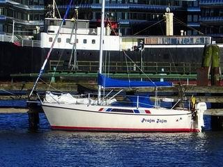

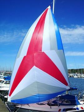

Gäst Wille Postad 29 Juni , 2005 Genakern har inget med förstaget att göra. Som du kanske kan se på bilden här intill så sitter genakern monterad på en rulle på peket och dess övre infästning sker direkt i genakerfallet som har satts 70 cm över förstagsinfästningen.(fallet är draget till sittbrunnen) Således så sitter genakern ca 50 cm framför förstaget och flyger som en spinaker, dock bara på en bog i taget. Sedan har jag dragit furlinglinan utefter mantågsblocken som vanligt. I förliket sitter det en mycket vridstyv lina insydd för att kunna rulla in seglet runt sig själv. Min genaker är på ca 25 m2 som kan jämföras med min spinnaker som är på 23 m2. I lördags var jag ute och fick upp båten i 6,9 kn. Låter kanske inte mycket men för en Triss Magnum med ett LYS på 0,92 och 5,25 m i lwl så är det mycket. Magnumens max förlikslängd är vanligtsvis 686 cm men med genakern har jag ett mått på 730 cm och det kunde utökas lite till då jag inte har satt fallet i masttoppen. Nu sticker det utskjutbara peket ut 60 cm framför stäven och det räcker tycker jag, det ser inte estetiskt ut annars. /Wille Dela detta inlägg Länk till inlägg Dela på andra webbplatser

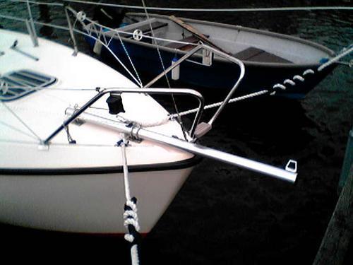

Gäst Wille Postad 29 Juni , 2005 Här kommer en bild till där man kan se lite mer från sidan, och även se förstaget och mellanrummet däremellan. /Wille Dela detta inlägg Länk till inlägg Dela på andra webbplatser

Gäst Wille Postad 5 Juli , 2005 Det är inga problem med att rullen skulle vara för tung. Jag har valt HARKEN till detta arrangemanget. Just denna modellen är avsedd till just detta med gennaker för rullmontage. modellbeteckningen är 436. Som du kanske kan se på bilden ovan så har förliket en lagom buk i den lätta vinden, (ca 2 m/sek vid fototillfället). Och med anledning av att jag drog ner det nya fallet till sittbrunnen så kan man lätt ändra på förlikets form. /Wille Dela detta inlägg Länk till inlägg Dela på andra webbplatser
