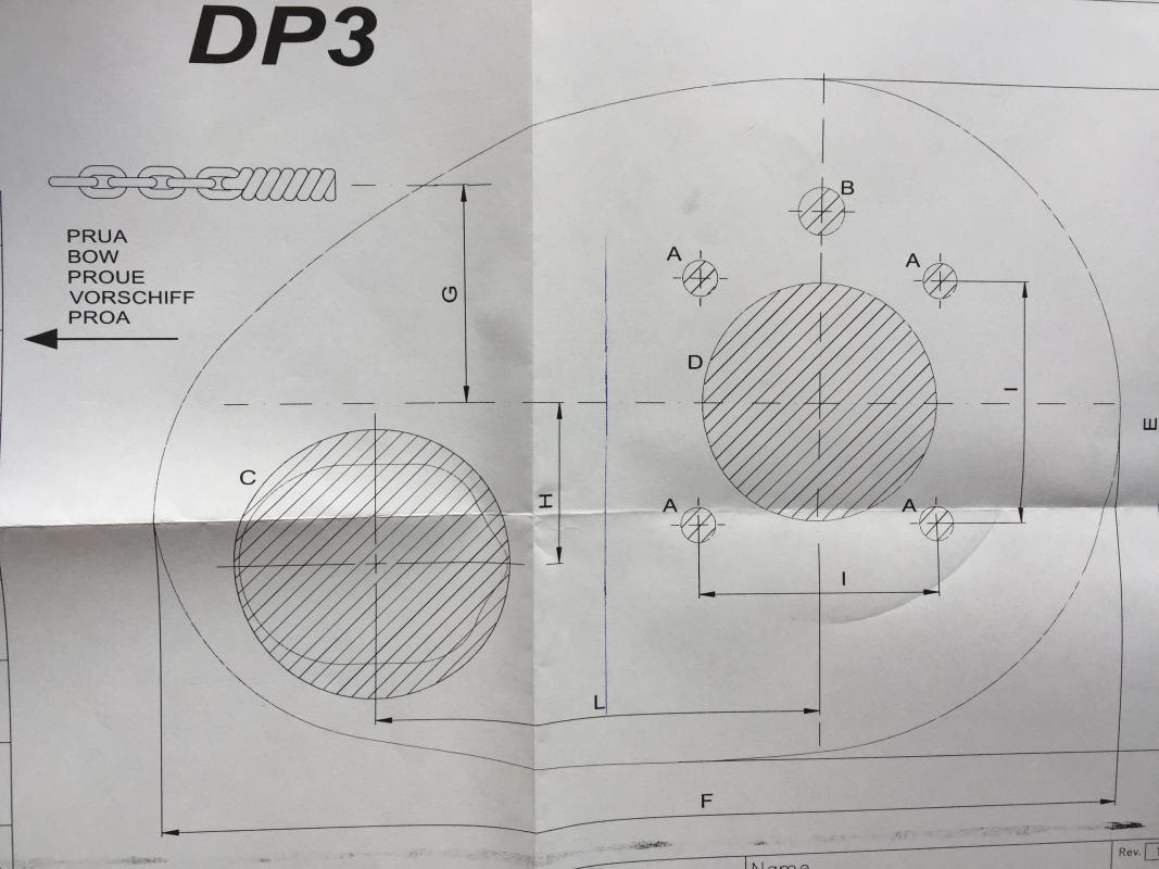

Slog idag till på ett Quick prince DP3! Bära eller brista! Ser ut att ha mer spelrum än det jag visat bild på ovan, men också gjort för våt miljö om jag vill montera det direkt i ankarboxen istället!
Betydligt bättre marginal på det här ankarspelet också!
Linjen i bläck visar vart kanten på motorhuset hamnar. Vart innerskidan av skottet max får vara så spelrummet blir rätt stort! Trevligt! Få se om montering blir som jag tänkt
