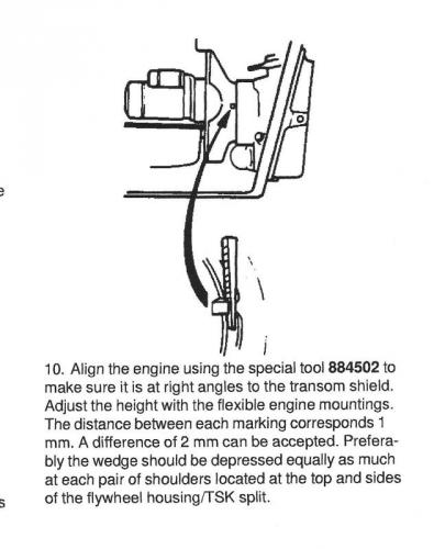

Hej jag har en VP aq 171a motor som sitter dels i skölden(aq290) och dels 2 st främre motortassar. Dom som hänger på MG mycket vet ju säkert om att jag pratat om att lyfta motorn och sätta dit nya motorbalkar. En liten tanke jag har haft dock är hur man ska få drivaxeln att bli rak? (hört skräckhistorier om den är lite spänd) jag har sett några som använder tolk på mercurymotorer men på min motor sticker ju axeln ut så hur kan jag se om den är rak? Hur gör man?

På primäraxelkåpan finns tre klackar, och på sköldens insida finns tre motsvarande klackar. Om avståndet mellan klackarna är lika mellan alla sex, är motorn rätt uppriktad.
Så här ser det ut. Man behöver inte verktyget. Man känner bra med fingret om avstånden är lika.
Okej! Fint! Men om jag nu är osäker på att framtassarna håller uppe motorn tillräckligt mycket finns det något sett jag kan kolla det då eller måste jag lossar på muttrarna och kolla på klackarna? För antar om jag skruvar i alla bultar lär den ju sitta lika nära alla klackar?
Om mellanrummet mellan klackarna på sidorna är lika, står motorn rätt i sidled. Om du justerar tassarna så att de övre klackarna har samma mellanrum, så är höjden rätt.
