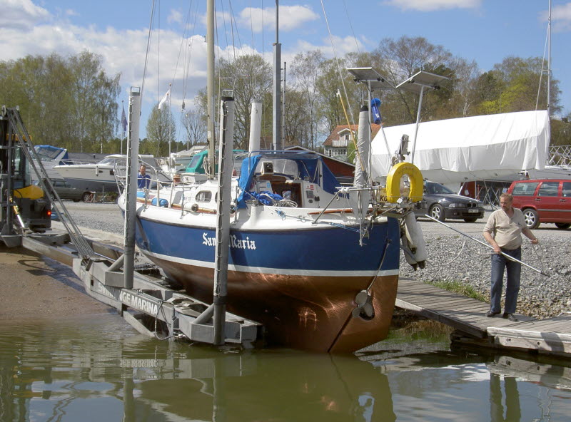

När jag tog upp min segelbåt i höstas så sa den erfarne båtupptagaren på marinan att botten såg fin ut och att jag inte behövde slipa om & måla botten till kommande säsong. Vet inte exakt vilken bottenfärg som sitter på, men har för mig att det var en miljövänlig ´blå ostkustfärg som ömsar/tappar färgen successivt.
Låter det rimligt?

Det verkar som att du har "mjuk", så kallad "självpolerande" bottenfärg. Den stryker man på strax innan sjösättning sen polas den med tiden av lite i taget i sjön. Känner du på botten så får du färg på fingrarna va? Om man lagt på ett relativt tunt lager och sedan spolar med högtryck vid upptagningen återstår inte så mycket av färgen då den ju är gjord för att släppa lätt. Men din båt kan ju vara målad med flera rejäla lager och högtrycksgubben kanske hade förstånd att inte spola närmare/hårdare än nödvändigt (högtryckspolning tar bort mycket av denna färgtyp). Så då kan du mycket väl ha tillräckligt med färg kvar för en säsong till. Täcker den hela botten skulle jag bara sjösätta, nästa år ser du nog underliggande färglager här å var, då kan du lägga på ny mjuk färg eller slipa rent och börja om med annan färgtyp om du vill. Lägg inte hård färg på din mjuka utan att få bort den till 100%!
