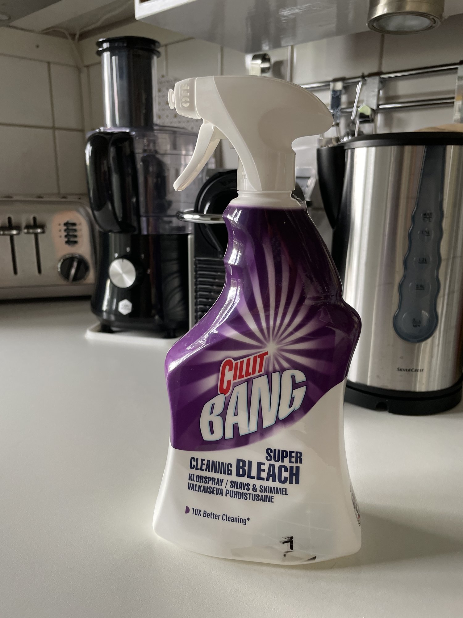

Hej, Jag håller fortf. Cilit Bang (vit/lila) som favorit på det mesta som inte bleks/förstörs av Klorin, då den är klorbaserad. Fanns i förra veckan på Rusta i Nacka och den är mkt dryg och lyfter verkligen ut div prickar ”mögel” spraya på, vänta 3min, gnugga m typ vit scotte el diskborste, skölj, torka & avsluta med vaxlager.

Ok, var köper du det? Var och kollade Rusta idag utan resultat…
Hittade det i vintras hos Dollarstore, tidigare har jag köpt det på Rusta oxå men intecsett det där på länge.
3 timmar sedan skrev Kane:
Har inte de flesta matvaruaffärer Cillit-produkter?
Inte precis den sorten, en liknande flaska men inte precis den som Nettan visar.
4 minuter sedan skrev 1stPeregrine:
Köpte Cillit Bang Super Cleaning Bleach härom dagen på ÖoB.
