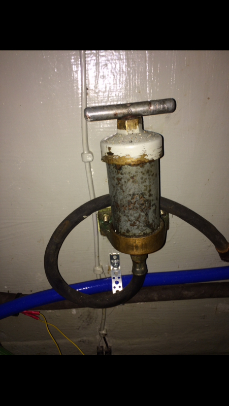

Hej. Jag har en genomföring till propelleraxeln av glandtyp. Fettnippel ansluten till en fettpump enl. bild. Båten, en Winga 30, har jag ägt sen förra sommaren. Den har hittills varit tät. Men hur vet jag hur mycket, och hur ofta jag ska fetta in. Det ska ju framförallt inte vara för mycket fett, då blir det för trögt, med ökad temp som följd (efter vad jag hört). Men hur vet jag vad som är lagom?
/Oscar

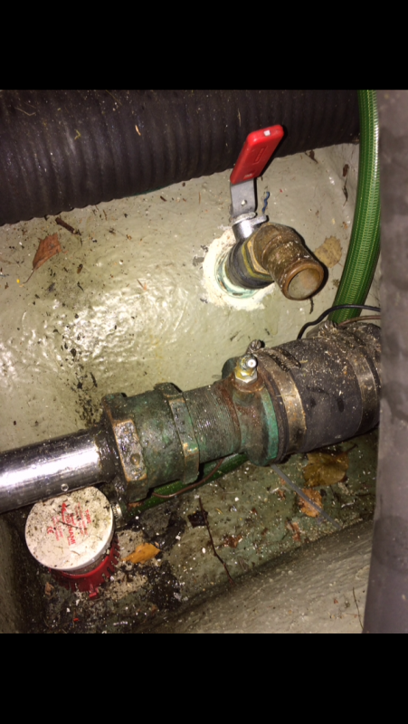

En bild på axelgenomföringen.
Nja nu är det inte fettet som gör att det gr trögt och blir varmt, det är snarare glanden som är för hårt ansatt om det blir varmt.
Har du ett munstycke från en fettspruta på slangen från fettpressen?
Frågan ovan avser att det sitter en smörjnippel på din tätning, slangen brukar vara fast ansluten mellan fettpress och tätning.
Efter avslutad gång vrider du 1/4 till 1/2 varv på fettpressens handtag.
Nippeln har varit ansluten till fettpumpen tidigare, och ska anslutas igen. Ägaren innan mej tog bort den, och körde med fettspruta istället. Det känns som att man har mer koll på hur mycket man trycker i med skruvpumpen (på bilden).
