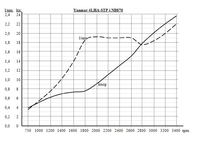

IngemarE 3 875 Postad 15 Mars , 2017 (redigerade) Här är min bränslekurva, uppmätt när båt och motor var ganska nya och innan båten var påhängd med en massa extrasaker . Observera dock att detta gäller en 4-cylindring turbodiesel i en halvplanande båt (31 fot l.ö.a), inte en bensin-V8. Den visar förbrukning och fart vid olika motorvarv. Redigerad 15 Mars , 2017 av IngemarE Dela detta inlägg Länk till inlägg Dela på andra webbplatser
