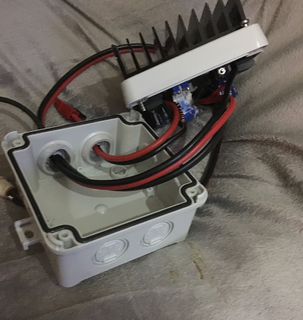

Om man kan montera i en låda själv så tycker jag denna fungerat utmärkt.
http://www.ebay.com/itm/600W-Dc-Dc-10-60V-To-12-80V-Boost-Converter-Step-Up-Module-Power-Supply-New-Di-Y-/232088801277?hash=item3609920ffd:g:lVkAAOSwx2dYHdV5
Här monterad i en kopplingsbox från Biltema. Har även satt in ett relä för att starta med. Just denna ska sitta i bilen för att ladda ett extrabatteri i skåpet. Den är begränsad till max 15A in så det blir ju ca 7A ut vid 24V. Man kan ställa in vilken spänning den ska leverera samt max ström.

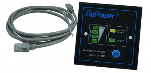

Mätte på min 1500/3000w inverter..
Den verkar dra ca 1.5 A på "tomgång"..
Kan det cara rimligt?
1,5A är inte orimligt men det är lite högt, de jag kollat brukar ligga runt 0,7A. Men du väl fjärrkontroll då behöver man ju inte ha den igång hela tiden.
Köpte en sån från ebay eller nåt som jag blev tipsadvom här.. dåg att det är disply i alla fall..
Så här brukar fjärrkontrollen se ut:
