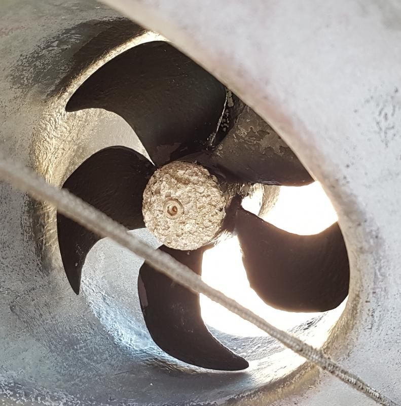

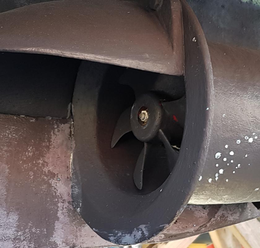

Pear4Life 13 Postad 12 Mars , 2017 Hej. Jag och frugan har bytt upp oss till en större båt i höstas och jag har nu två (troligtvis) enkla frågor till er experter 1. Skall byta offeranoden på bogpropellern fram... Men jag får inte loss den :/ Skruven går ut utan problem med anoden sitter av bara h-te! Vill inte våldföra mig då jag är rädd för att göra sönder något. Några tips? 2. Skall göra detsamma på akterbogen. Dock sitter det ingen offeranod kvar där alls. Har jag rätt att den bör skruvas fast i gängan längst ut? Säkerligen ingen hjärnkirurgi, men nytt för oss och man vill ju gärna lära sig Dela detta inlägg Länk till inlägg Dela på andra webbplatser

Georg_Ohm 4 841 Postad 12 Mars , 2017 Jag kan bara svara på fråga 1. Har du en liten rörtång eller mellanstor polygrip som passar inuti trumman? Isåfall tag ett stadigt grepp om anoden och vicka försiktikt fram och tillbaka, så borde anoden lossna. .. Dela detta inlägg Länk till inlägg Dela på andra webbplatser
Janne1 41 Postad 12 Mars , 2017 Här ser du hur den ser ut på insidan, som en mutter som passar på befintlig mutter, precis som Georg skriver, ta tag och vicka, drag rakt ut. http://www.watski.se/Bog-propeller-SP55-75-95-113mr Dela detta inlägg Länk till inlägg Dela på andra webbplatser
Pear4Life 13 Postad 12 Mars , 2017 Det ska jag testa! Tack för tipset Var där igår med en polygrip, men drog då bara rakt ut... känns ju som att vicka är en helt klart bättre idé. Dela detta inlägg Länk till inlägg Dela på andra webbplatser
Georg_Ohm 4 841 Postad 12 Mars , 2017 På min fick jag till slut emellan bladet på en skarpslipad spackelspade, som ja till sist kunde bända litet med, vågade inte riskera att förstöra en kniv. Men började med enligen rörtång, om du har en sådan där självläsande svetstång kan ju en sådan kanske vara bättre. .. Dela detta inlägg Länk till inlägg Dela på andra webbplatser
Kimpaa 3 Postad 12 Mars , 2017 (redigerade) Hej, Har en likadan setup som dig, det är bara köra en stor polygrip och vicka i olika riktningar, tillslut släpper det efter. Mvh Kim Redigerad 12 Mars , 2017 av Kimpaa 1 Dela detta inlägg Länk till inlägg Dela på andra webbplatser
IngemarE 3 691 Postad 13 Mars , 2017 Har en likadan som du i aktern (SP35/SP40 ?), och det satt ingen anod på den ens när den var ny. Inte synlig i alla fall. Hittar du någon så skriv det gärna. Dela detta inlägg Länk till inlägg Dela på andra webbplatser

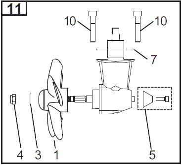

Thomas-1 311 Postad 13 Mars , 2017 Hittade en översikt angående SidePowers "zinkanoder", de verkar f.ö. vara av aluminium på de flesta modellerna.Vissa modeller har anoden i propelleraxelns andra ände...Bildkälla: PDF sid 23/28 Dela detta inlägg Länk till inlägg Dela på andra webbplatser
Pear4Life 13 Postad 13 Mars , 2017 Tack för alla tips! Jag kommer att återkoppla med Hur det gått Beträffande anoden på akterbogen så kan jag redan nu meddela att den inte sitter på "andra ändan" på min i alla fall... Irriterar mig något så in i.. att jag inte förstår var den ska va! Kan det verkligen vara så att det inte sitter nån där öht? Dela detta inlägg Länk till inlägg Dela på andra webbplatser
Pear4Life 13 Postad 1 April , 2017 Då kan jag glädjeligen meddela att offeranoden på propellern fram är bytt (med polygrip och lite vickning) Beträffande häckpropellern så visade det sig att det inte var en SIDEPOWER. (efter samtal med tidigare ägare) Offeranoden satt bakom propellern. Så tack för tipsen! 2 veckor kvar till sjösättning Längtar utav bara h-te! Dela detta inlägg Länk till inlägg Dela på andra webbplatser
