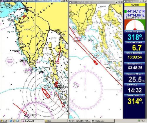

Seaclear består av tvenne program.
Ett för navigering.
Det andra "MapCal_2,exe, där skall man installera sjökorten.
Under "Tools" - Set Direktories Anges var sjökorten finns.
Därefter "Autoload List" - Scan for New Charts
Klart
Här använder jag bara AIS funktionen i Seaclear
"Verktygsfältet" är bortklickat.
Navigeringen sköttes i Tiki Navigator
