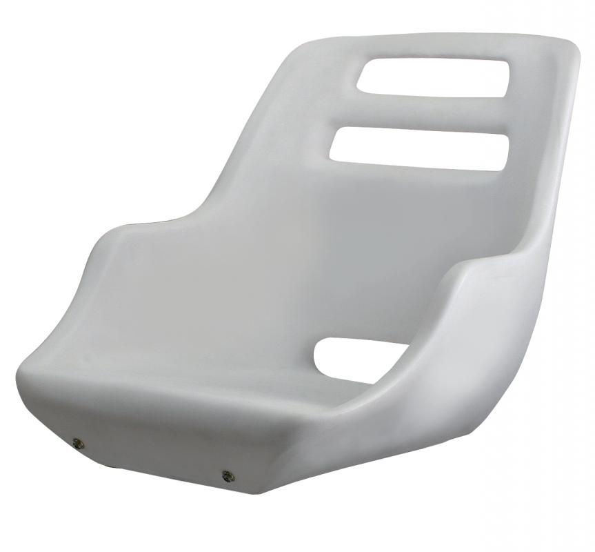

Jag har en Ryds med stolar som ser ut enligt bilden. Själva dynorna man sitter på är tunna och jag skulle vilja komma upp en decimeter eller två när man sitter. Någon som har förslag på en dyna som är vattentät som passar bra till denna stol?

Gör en i frigolit.. forma den efter aktern... på dom som ska sitta.. fixa lagom stoppning som du klär in i nåt och fäster.. sy täcktyg-galon eller vad du vill..
Hmmm du kan göra det som lös kudde eller klä in den i stolen..
Det finns en massa olika kvaliteer som i folkmun hamnar under samlingsbegreppet frigolit. Man ska nog inte välja den kvalité som finns som stötdämpare i prylkartonger utan leta upp en starkare sort.
Ett annat alternativ till dyna är att köpa liggunderlag som skärs till och limmas ihop till lagom tjocklek. Det är slutna celler i liggunderlag så de tar inte upp vatten. Även liggunderlag finns i olika hårdhetsgrad och tjocklek. (Kolla de platta fendertar som finns i båttillbehörsbutikerna, det är samma grundmaterial som liggunderlag men tjockare o hårdare.) Det går nog att kontaktlimma liggunderlag i böjd form ungefär som vissa stolsitsar som limmats samman som en plywood fast i form som passar rumpa o rygg. Du får väl använda stolen som form o rumpan som press för att forma dynan när du limmar samman den.

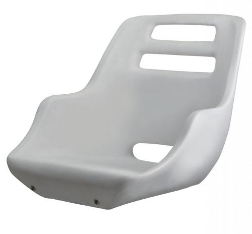

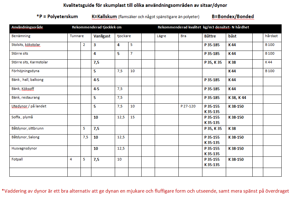

Det är nog enklare att göra en låda ca. 10cm hög, som du klär med t.ex galon. På denna låda monterar du din stol, du behåller därmed både utseende och sittkomfort på stolen. Sedan om du vill ha en dyna, då är det lättare eftersom det då bara behövs en tunn dyna ca. 3cm tjock som du gör i ett polyetermaterial med hög densitet så att du inte sitter igenom dynan med s.k träsmak som följd. Du måste nästan upp i 50kg i densitet. Dyrt ja, men du får en bekväm stol.

Skumgummi eller skumplast som är det vanligaste idag idag finns i olika tjocklekar  & hårdheter (shore). Hör med en tapetsör  som renoverar bilsäten & möbler.
