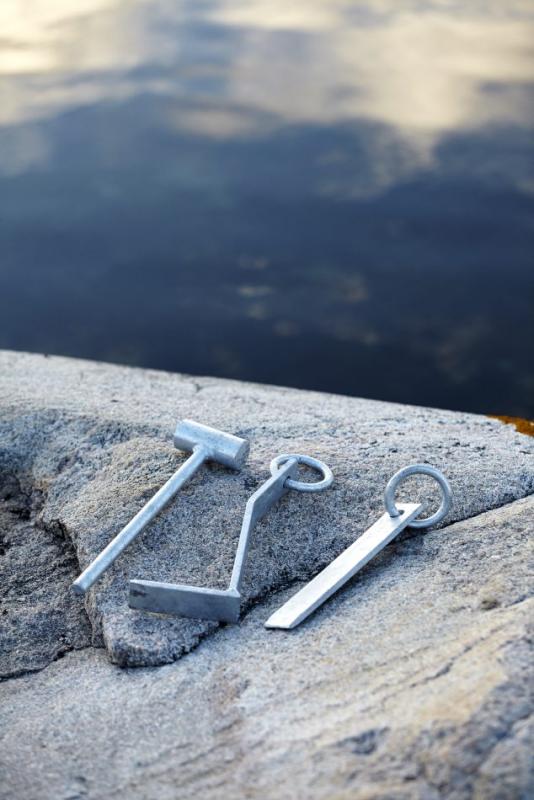

Bosse 300 Postad 27 Februari , 2017 Att den vinklade är bättre beror på att de flesta sprickor löper mot vattnet och då drar du lättare loss en rak, Med en vinklad förändrar du kraftens riktning tillräckligt mycket för att hålla kvar båten. /B 2 Dela detta inlägg Länk till inlägg Dela på andra webbplatser
Peter_K 4 225 Postad 27 Februari , 2017 (redigerade) Vi har bara använt bergskilar ett par gånger, så erfarenheten är begränsad. Hur kommer det sig att du föredrar den vinklade kilen över de raka? Har du testat t.ex den här varianten https://www.captains.se/super-kilen-aronowitcsh-lyth.html? Nope - det är den här jag kör med (mitten på bilden), http://www.biltema.se/sv/Bat/Rep/Fortojning/Bergskil-2000017759/ Artnr 25185 för 32:90. För det priset får den sitta kvar i berget om man inte får loss den. Är sprickan för bred kan man fuska och dunka i två kilar. Redigerad 27 Februari , 2017 av Peter_K Dela detta inlägg Länk till inlägg Dela på andra webbplatser
Georg_Ohm 4 837 Postad 27 Februari , 2017 (redigerade) Vi har bara använt bergskilar ett par gånger, så erfarenheten är begränsad. Hur kommer det sig att du föredrar den vinklade kilen över de raka? Har du testat t.ex den här varianten https://www.captains.se/super-kilen-aronowitcsh-lyth.html? Jo, jag har en sådan kil. Jag har inte köpt den själv, utan den följde med en båt jag köpte i aug. 2015. Den fungerar bra i de flesta av Bohusläns klippor, men långt ifrån någon universalkil. Men billiga bergskilar från exempelvis Biltema fungerar också bra, och man gör ingen större förlust om man förlorar en och annan sådan, tappar dem i sjön, slår sönder eggen eller slår i dem så hårt att de är omöjliga att få ur berget. Däremot skall man undvika att banka på med den lilla stålsläggan som försäljarna gärna vill att man köper samtidigt. Stålflisor går ut kilen eller släggan och kan orsaka ögonskador. Dessutom ett irriterande klingande ljud. Bättre med en sådan där rekylfri plastslägga med blyhagel inuti. Nu skall jag kolla enkäten. ... Redigerad 27 Februari , 2017 av Georg_Ohm 1 Dela detta inlägg Länk till inlägg Dela på andra webbplatser

tugge 251 Postad 27 Februari , 2017 Vi har bara använt bergskilar ett par gånger, så erfarenheten är begränsad. Hur kommer det sig att du föredrar den vinklade kilen över de raka? Har du testat t.ex den här varianten https://www.captains.se/super-kilen-aronowitcsh-lyth.html? Nope - det är den här jag kör med (mitten på bilden), http://www.biltema.se/sv/Bat/Rep/Fortojning/Bergskil-2000017759/ Artnr 25185 för 32:90. För det priset får den sitta kvar i berget om man inte får loss den. Är sprickan för bred kan man fuska och dunka i två kilar. 25-184_xl_3.jpg Bra pris på dom Dela detta inlägg Länk till inlägg Dela på andra webbplatser
