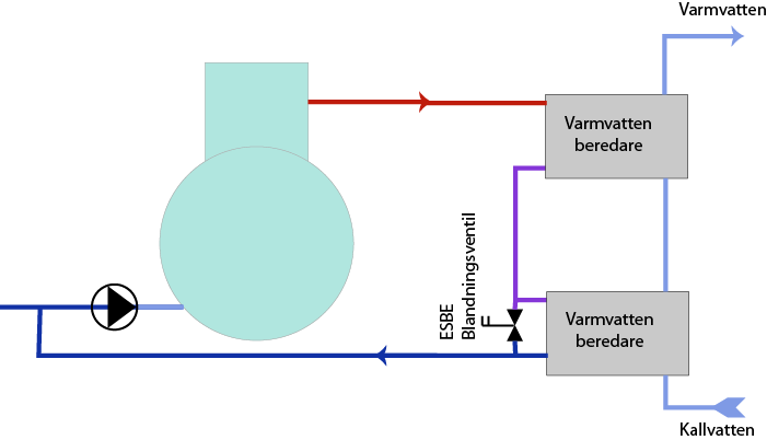

bhemac 2 859 Postad 22 Februari , 2017 Min båt har inget varmvatten så det ska installeras, förhoppningsvis tillsammans med ett vattenburet värmesystem. Min motor är på ca 28hkr men jag tar nog sällan ut mer en 10hkr. En 40lit VVB tror jag aldrig kommer upp i temperatur, 20lit är mer realistiskt. I synnerhet om man som diskuterats i en annan tråd, kan värma med solpanelerna. Möjligen kan man seriekoppla två 20lit VVB och i början av uppvärmningen, koppla förbi den ena tills man fått upp temperaturen. Nu har jag en 8lit beredare som ligger, den borde komma upp i temp snabbt sen kan man ha en 20lit före som värms lite långsammare. Min egentliga plan är en gasoldriven genomströmningsberedare. Problemet är att hitta en bra plats för den annars är den helt överlägsen. Legionella är en anmälningspliktig sjukdom och det inträffar runt 200 fall per år så det är inte ett helt litet problem. Lägg till alla som får en mildare form och inte går till doktorn. Överlever gör man nog men vem vill ligga sjuk på sommaren? Vårdinrättningar, hotell mm är väl medvetna om problemet och spolar ur systemet om det stått oanvänt ett tag. Dela detta inlägg Länk till inlägg Dela på andra webbplatser

Lintott 1 970 Postad 23 Februari , 2017 Min båt har inget varmvatten så det ska installeras, förhoppningsvis tillsammans med ett vattenburet värmesystem. Min motor är på ca 28hkr men jag tar nog sällan ut mer en 10hkr. En 40lit VVB tror jag aldrig kommer upp i temperatur, 20lit är mer realistiskt. I synnerhet om man som diskuterats i en annan tråd, kan värma med solpanelerna. Möjligen kan man seriekoppla två 20lit VVB och i början av uppvärmningen, koppla förbi den ena tills man fått upp temperaturen. Nu har jag en 8lit beredare som ligger, den borde komma upp i temp snabbt sen kan man ha en 20lit före som värms lite långsammare.- - - Jag har en 40 liters vvb kopplad till en 30 hk motor. När vi kommer till båten så pluggar vi in el-ström medan vi gör klart båten. Sen blir det en kort motorgång innan vi hissar seglen. Det räcker för att få upp temperaturen i våra 40 liter. Den motorgång vi gör vid morgonavgång och kvällstilläggning fyller på värmen tillräckligt. Problemen kommer när vi ligger mer än en natt i naturhamn, då blir vattnet ljummet. Ifjor kopplade jag in en liten vattenvärmare till min vvb så det problemet är nu ur världen. Om du sätter två 20 liters vvb i serie så tas ju så mycket värme som möjligt ur motorvattnet i den första och den andra värms med överbliven värme så du behöver nog inte göra omkopplingar för värmning av respektive beredare. Om du gör en sådan koppling så fyll alltid kallvattnet i den bortersta och ta varmvattnet ur den som ligger närmast motorn. Då blandar du in varmt/ljummet vatten i den du tappar från och kommer nog att ha ordentligt varmt vatten under längre tid. Mitt varmvatten späs ju ut direkt med kallt vatten och svalnar därför snabbare när jag tappar varmvatten. Dela detta inlägg Länk till inlägg Dela på andra webbplatser
bhemac 2 859 Postad 23 Februari , 2017 Jo det där med seriekopplade VVB kan nog ha sin fördelar. Ventilen som kopplar förbi den "kalla" VVBn tänkte jag en ESBE-ventil som stänger när tex temperaturen är minst 40°C kanske är onödig men kul att testa. En annan fördel är att man har tillgång till två 230V patroner - om det finns tillräckligt med ström. Nästa steg blir solfångarrör i targabågen. Lintott: "Ifjor kopplade jag in en liten vattenvärmare" vad är det för något? Dela detta inlägg Länk till inlägg Dela på andra webbplatser
