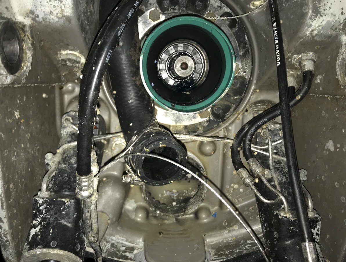

pentaracer 49 Postad 17 Januari , 2018 Dreven var täta men det hade börjat korrigera på utsidan ev det nedre packhuset, ville gärna kolla hur det ser ut på insidan. Packningen har ju endast en liten ”läpp” som ligger mot insidan av huset, börjar det korrigera där så kommer vatten att kunna sippra in. På bild 2 ser man hur det har korrigerat mot tätningen. Dela detta inlägg Länk till inlägg Dela på andra webbplatser

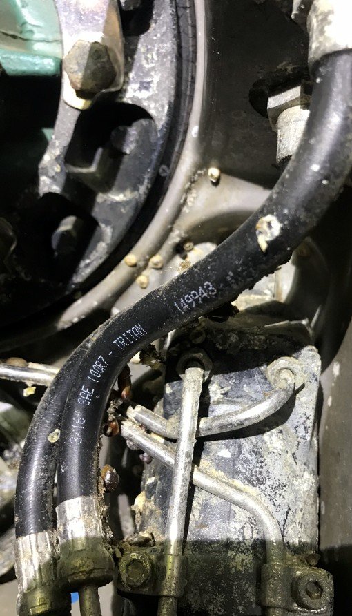

ConnyG 0 Postad 20 Januari , 2018 2018-01-12 vid 18:44 skrev pentaracer: Hej alla glada Storservice på gång och har nu kommit till röret som går ner till skölden. Det är ju ett känt problem med dessa att de ärgar då de ligger precis i vattennivån. Tyvärr har förra ägaren inte varit så noga med att måla röret så det är snudd på byte här. Någon som gjort det? Visst krävs det att motorn måste flyttas fram?? Hej, det ser ut att vara dom gamla powertrimslangarna också. Byt dom samtidigt och se till att en lågfriktionskabel är monterad till växeln. Detta är mycket lättare då motorerna är framflyttade. Om du ligger i Kalmar bör du enligt rekommendationerna ha aluminium anoder på drev, sköld och i avgashornet. Dela detta inlägg Länk till inlägg Dela på andra webbplatser

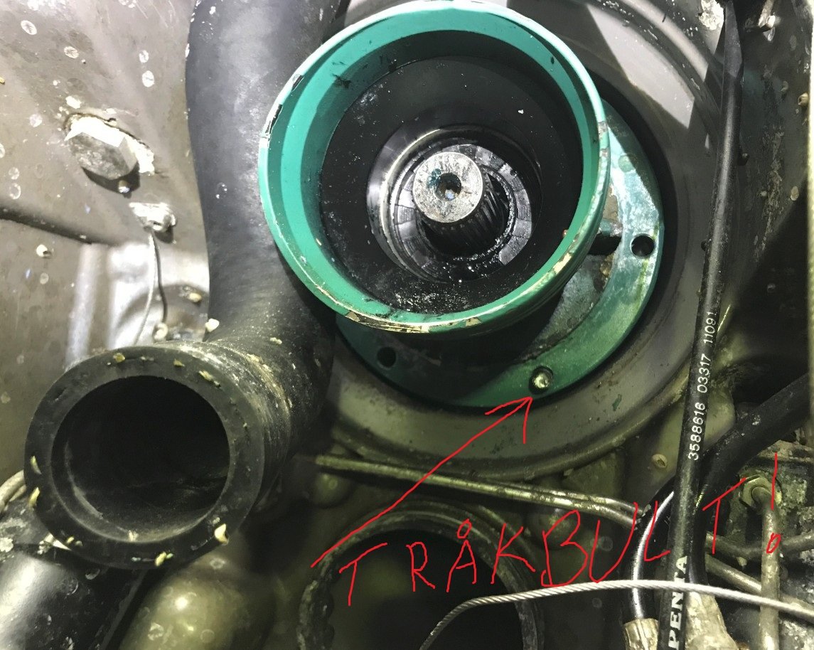

pentaracer 49 Postad 20 Januari , 2018 (redigerade) Det blir tillverkning av ett verktyg som flyttar fram motorerna, lite avbrott i verksamheten just nu då en tråk-bult gått av inne i trumpeten. Tror du att det är de gamla trimslangarna? De ser ganska oförstörda ut? Har full förståelse för att det kostar plenty kosing att lämna in en båt i denna storleken med D6 för service. Det tar massor av tid och det är många saker som måste kollas upp/bytas varje år. Jag gör det gärna själv eftersom jag tycker det är roligt och är sjukt nyfiken på hur allt fungerar. Skulle jag lämnat bort allt detta så hade det kostat massor. Just nu är väl servicepryttlar uppe i runt 30k i bara material. Redigerad 20 Januari , 2018 av pentaracer Dela detta inlägg Länk till inlägg Dela på andra webbplatser
pentaracer 49 Postad 20 Januari , 2018 Bockhornen i sats, billigare än att köpa i delar Dela detta inlägg Länk till inlägg Dela på andra webbplatser
ConnyG 0 Postad 21 Januari , 2018 Ja det är dom gamla. Däremot så är åtminstonde den ena wiren lågfriktion. VPs heter Xact. Dela detta inlägg Länk till inlägg Dela på andra webbplatser
pentaracer 49 Postad 26 Mars , 2018 Ena bockhornet borta, kändes som att det var dags. Någon som har någon info om dessa powertrim och styrslangar? De ser helt nya ut, inte en tillstymmelse till skada eller bubbla någonstans så det känns lite overkill att byta dem. Dela detta inlägg Länk till inlägg Dela på andra webbplatser
