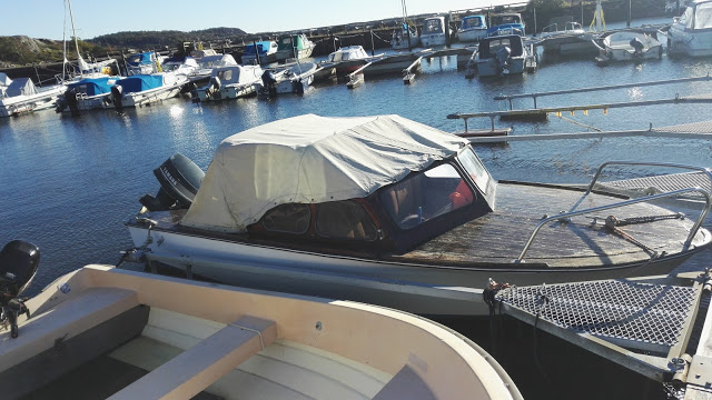

Fick en Polar 17 av en bekant som jag ska ordna till.
Har bara haft plastade sportbåtar innan så är helt novis när det kommer till trä.
Är däcket som jag ska renskrapa och slipa samt trät på insidan, dvs allt ovan vattenlinjen.
Hur går man rätt tillväga sedan, hur många strykningar med respektive produkt, 1 eller 2-komponentslack?
Strävar inte att få den till nått blänkande utställningsskick utan vill få tillbaka lystern och glansen i trät då övriga båten är i rätt bra skick.
Tack på förhand

Är det ett teakdäck så räcker det med att slipa och olja tills du får en bra yta på oljan. Trät runt själva däcket skulle jag skrapat rent, slipat och lackat, är det mahogny så hade jag börjat med en mahognybets för att få fram rätta färgnyansen på trät. När du lackar lägger du ett eller kanske 2 lager med utspädd lack för att sedan lägga 3-4 lager.
Trät på insidan båten behöver kunna släppa ut fukt för att hålla i många år framöver, använd därför en lämplig olja till detta (ingen lack eller färg eftersom det stänger in fukten i trät). I kölsvinet kan du använda en oljebaserad färg som tillexempel internationals dambolin eller hempels farvolin så blir det lättare att hålla rent och snyggt.
