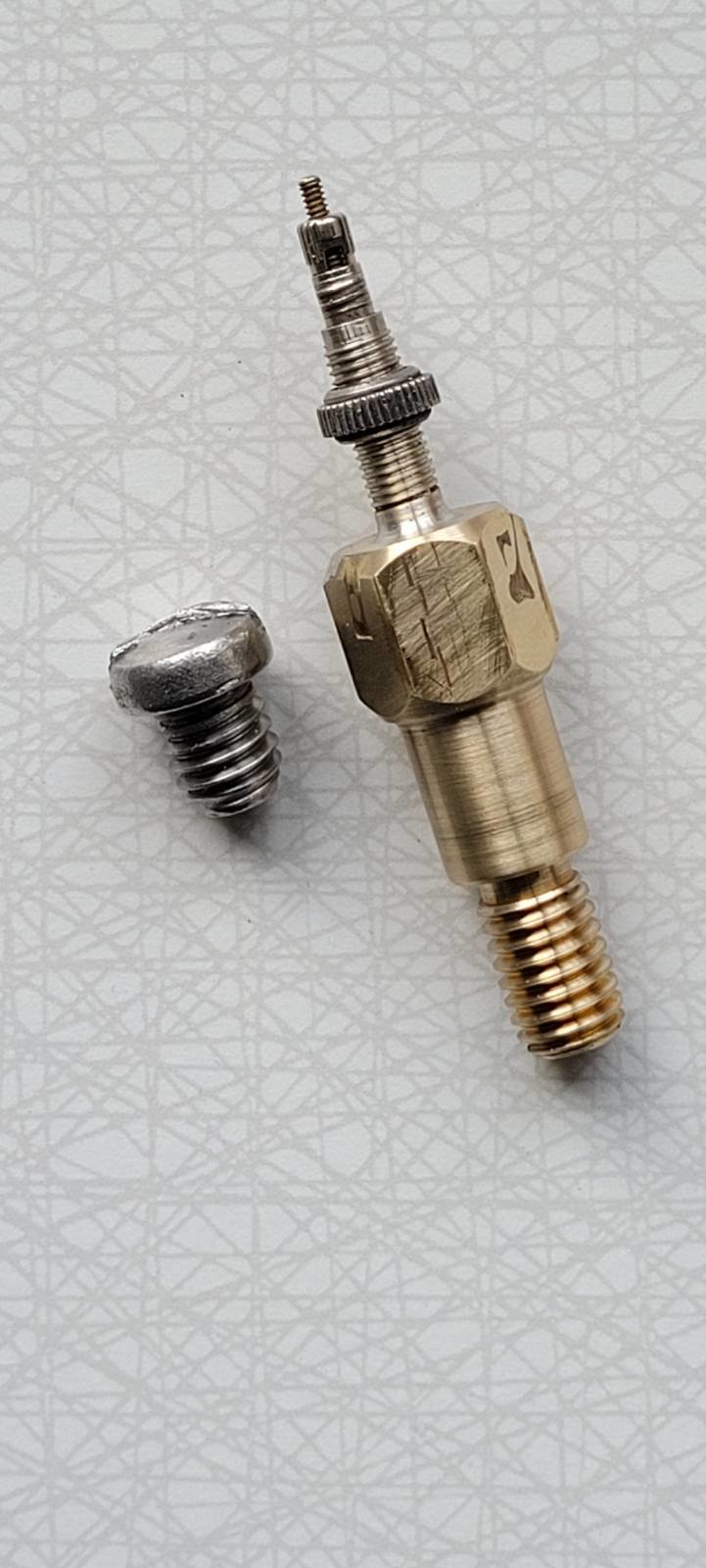

Tänkte lägga min upplevelse till tråden, även om en del tid har gått: jag tillverkade med hjälp av en duktig mycket hjälpsam kollega en nippel för att testa detta drev (VP 110s). Han har använt sig av en mässings bit och ett vanligt munstycke från en cykelslang.
Gängorna på drevet är alla M10 ISO gängor, förutom oljepluggen, som är en 3/8 tum, 16 TPI (Alltså ett brittiskt standard).
Här kommer en bild på mästerverket:
