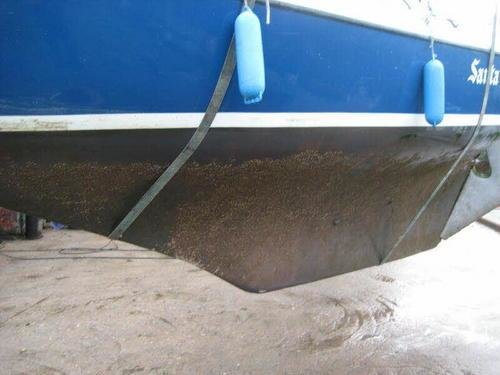

Om du nu har så långa uppehåll mellan båtanvändardagrana, i Bohuslän... så tror jag nog inte du är hjälpt av en båttvätt, särskilt i slutet av juli och in i augusti, då växer havstulpanerna väldigt bra.
Det jag läst om angående dessa båttvättar på omålade skrov, är att man bör tvätta ofta, kanske varje vecka. Det är då havstulpanernas larver som sopas bort, när de väl fäst sig ordentligt krävs det väldigt mycket kraft i tvättanläggningen för att få bort dem.
Jag tror att det är bäst om du vill ha en omålad botten att du tar upp båten på trailern mellan turerna.
Ett annat sätt kan ju vara att ha båten förtöjd i mynningen av någon sötvattenförende å.
Sedan sätter sig inte alltid tulpanerna på släta och fria bottenytor, utan mest inne i skrymslen och vrår, ja i alla fall på min båt som används rätt ofta under "tulpanperioden".

Jag sa inte att jag målade med en färg som skulle va giftfri:
Jag hade under flera åroch på flera  målat med VC17 av västkustkvallitet och det har under alla år fungerat bra. Ett år - det måste ha varit våren 2008 - kom det nya hårdare regler vad det gällde båtbottenfärger. Bottenmålade med den nya VC17 som var avsedd för västkusten. När jag tog upp båten 5 månader senare,var botten täckt av havstulpaner.
Året innan hade jag bottenmålat med den gamla varianten av VC17 - västkustkvallitet - den som jag alltid målat med tidigare. Båten låg i sjön 11 månader. Nästan ingen beväxyning alls -mer än på propellern.
Tvättanläggningar fanns definitivt inte i mina hemmafarvattnen 2008. Det har vist öppnat en på Smögen i fjol som håller öppet nägra få månader under högsommaren. Sen måste man ju ändå ta på land för att göra ren propellern.
På tal om det - är det nån som vill ha en Storfidra - utan motor - och botten till övervägande delen nedslipad för epoxybehandling.

Då förstår jag! Tack för förklarande bilder.
