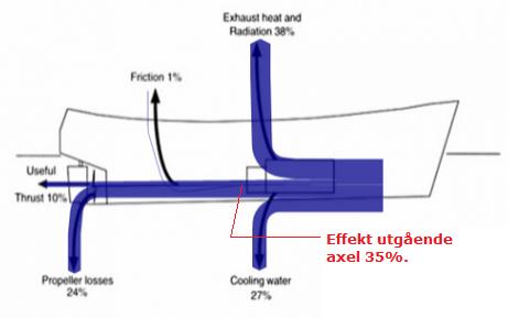

Om man skall tro bilden nedan bör värmeväxlaren klara nästan lika mycket effekt som på utgående axeln. Eller i alla fall minst 0,77 x axeleffekten. Vid 116 hk (86,5 kW) fås då minst 67 kW.

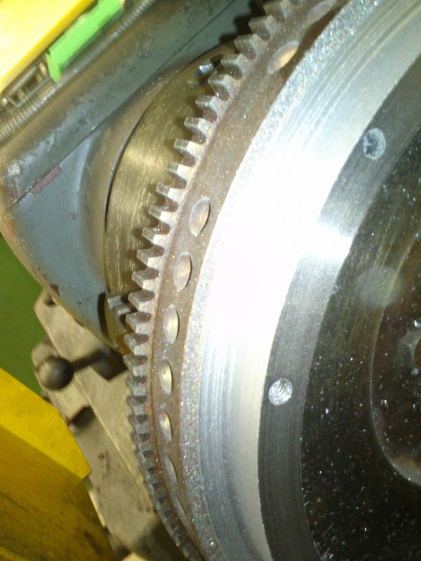

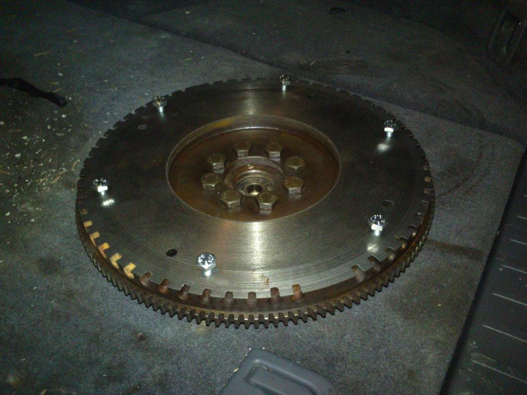

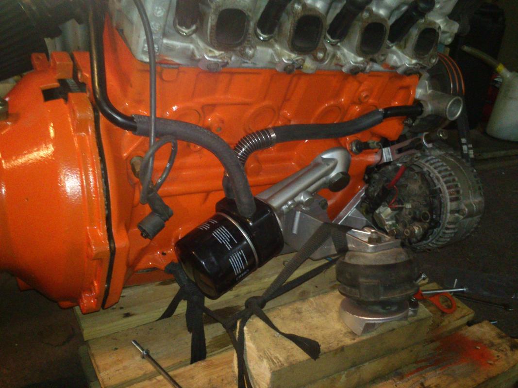

Jag byggde en för ca 3 år sedan. Använd motorpiska från en 240. Svarvade ner svänghjulet och kapade upp ett litet hål i struten för givaren. Sjövatten pumpen satte jag på remskivan med en stos som Martec i Solna sålde. Fick tag i en platta värmeväxlare i rostfritt som hade bott i en dumper som kyler växellådan. Följe han på Sävar och gjorde likadant.

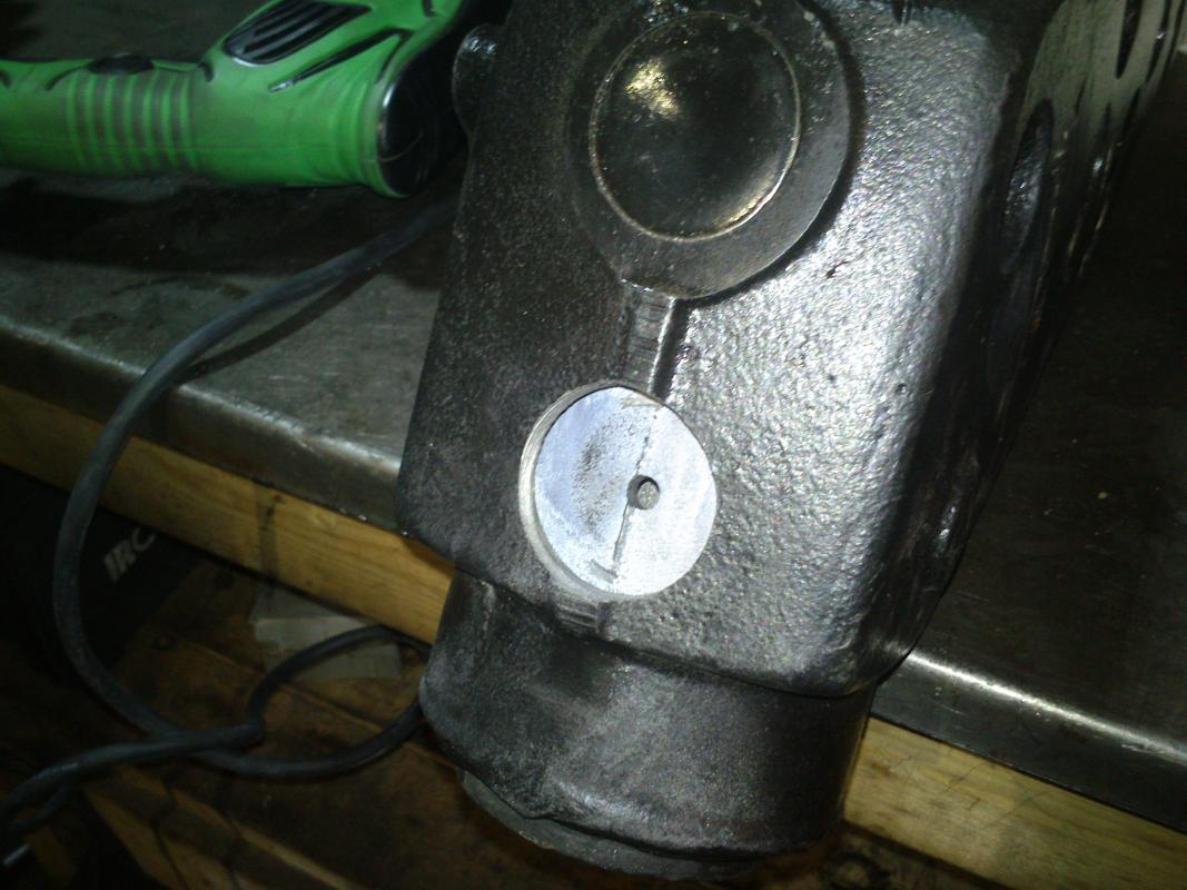

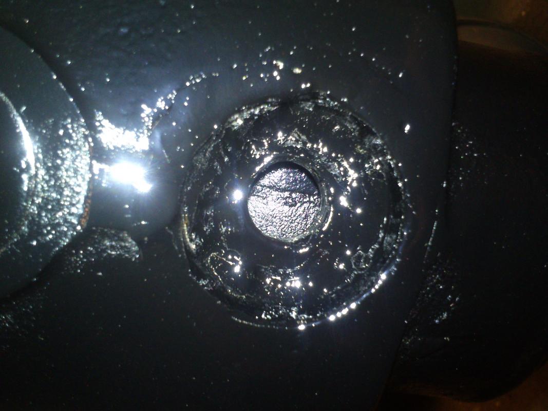

Lambda satte jag i limpan, borrade ur och svetsade i en lambda mutter och satte igen så vattnet gick runt lambdan. Har bilder på jobbet, lägger ut dom i helgen när jag kommer åt min dator.

Här svarvar jag ner svänghjulet och fixar ny gäng till drivplattan. Fick en dålig vevaxel som fick agera hållare i svarven.

På bilderna där du borrat hål för Lamdan så ser det ut som du "bara" borrat genom till kanalen för kylvattnet men du skriver också att kylvattnet passerar runt lamdan och med det antar jag att du även borrat genom avgaskanalen och tätat runt kylkanalen där vattnet passerar? Svetsat tätt där?
Mvh
2 timmar sedan skrev jiess98:
Hej @patrikflink
Nu är ju denna tråd några år...men ser om det fortfarande finns liv kvar :)
Mvh
Helt riktigt.
