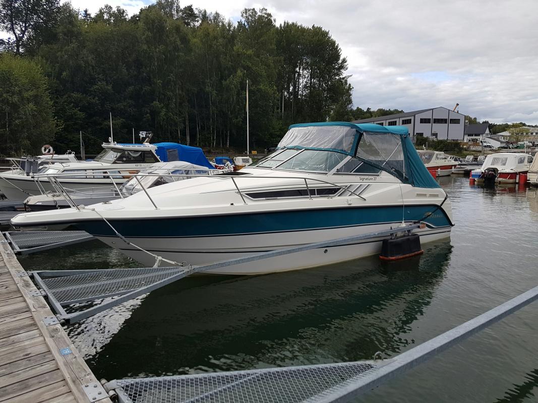

tugge 251 Postad 19 Januari , 2017 Det ska bli värmare i båten till våren vill förlänga sesången och dygnet. Men står i valet o kvalet om jag ska ta en 2 eller 4kw värmare. BÅTEN: 27 fötter lång och 2,8m bred, det är en US-båt med midkabin, Tänkte ha ett utblås inne i midkabin ett i främre delen ett under kapellet och eventuellt på toaletten. Användning: upplevde att det var mycket drag i båten trotts att kapellet var stängt speciellt när temperaturen sjönk ute i oktober, Vill kunna få behaglig värme under kapellet när man är ute och åker och även i båten nattetid, Vad har ni för värmare och hur räcker värmen till i "sittbrunnen" 1 Dela detta inlägg Länk till inlägg Dela på andra webbplatser

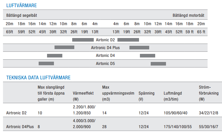

Tomas99 64 Postad 19 Januari , 2017 Nu vet jag ju inte vilken värmare du tittar på, men enligt Eberspächers rekommendationer ligger du på gränsen till vad en 2kW värmare klarar. Det låter ju som att du är ute sent på hösten och då kanske du inte ska chansa. Så här ser Eberspächers rekommendation ut. Du ser också dom fyra olika effektstegen värmaren växlar mellan: 1 Dela detta inlägg Länk till inlägg Dela på andra webbplatser

tugge 251 Postad 19 Januari , 2017 Tack för snabba svar även om åsikterna delade sig lite., men enligt diagrammet som tomas99 bifogade så ligger 2 KW i underkant och när jag vill få värme i sittbrunnen vid gång så känns det bra med extra kraft. Har tittat lite och det ser ut som att många 2kw värmare kan gå ner på0,8kw och 4kw kan gå ner på 1 KW som lägst då är skillnaden bara 200w och skulle då kunna släppa ut värme i kapelldelen för att slippa onödiga start och stopp. Nackdelen med 4 kw är vad jag förstår att den "sotar igen" om den går mycket på låg effekt, men det kan förebyggas enligt vissa genom att köra den på maxeffekt ibland innan avstängning. Min båt har endast sjövattenkylning och inkoppling av vattenvärme är bökigare även om den ger en mer jämn värme. Skulle relativt enkelt kunna montera en konvektor på motorns kylning men har då ingen värme vid stillestånd, men dessa rekomenderas inte på sjövattenkylning även om det fungerar. Dela detta inlägg Länk till inlägg Dela på andra webbplatser
