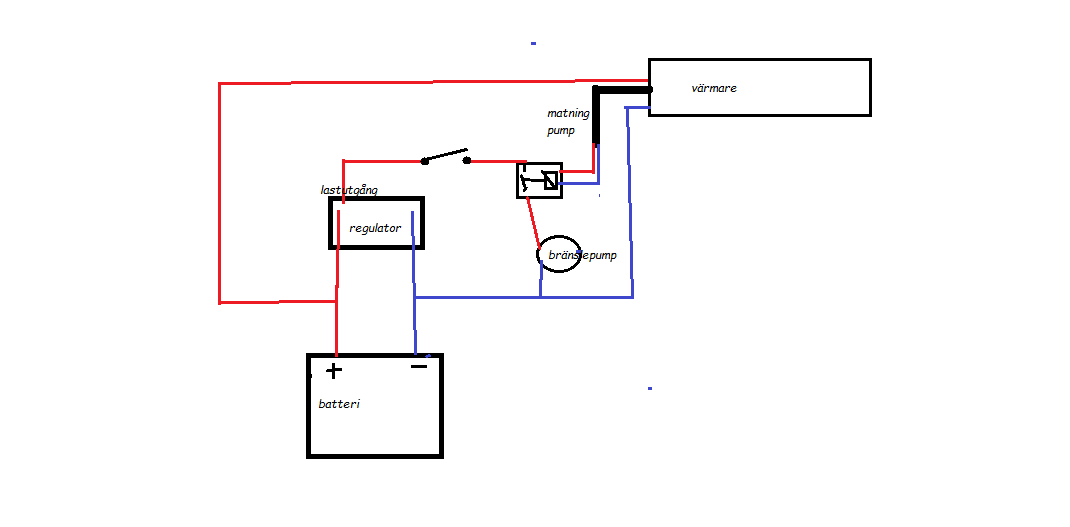

tugge 251 Postad 24 Januari , 2017 om man har en regulator med lastutgång så rekommenderas det inte att koppla dieselvärmaren där. men om man kopplar dieselpumpen via ett relä som får sin spänning via lastutgången?då borde värmaren tro att det är soppatorsk o stängas ned på ett korrekt sätt vid låg batterinivå. eller känner värmaren av pumpens ström o ger ett felmeddelande vid den typen av inkoppling. Dela detta inlägg Länk till inlägg Dela på andra webbplatser
bhemac 2 860 Postad 24 Januari , 2017 "om man har en regulator med lastutgång så rekommenderas det inte att koppla dieselvärmaren där." Låter udda, visserligen brukar inte värmarna tycka om att man bryter strömmen men om det sen beror på att en säkring eller lastutgång spelar ingen roll. Ska man följa rådet så skulle värmaren anslutas direkt till batteriet utan säkringar eller något annat som kan bryta strömmen. jag har aldrig varit med om att regulatorn slagit ifrån utom när jag avsiktligt provocerat med överlast och då kör man ju inte värmaren. Dela detta inlägg Länk till inlägg Dela på andra webbplatser
ChristerN 2 716 Postad 24 Januari , 2017 om man har en regulator med lastutgång så rekommenderas det inte att koppla dieselvärmaren där. men om man kopplar dieselpumpen via ett relä som får sin spänning via lastutgången? då borde värmaren tro att det är soppatorsk o stängas ned på ett korrekt sätt vid låg batterinivå. eller känner värmaren av pumpens ström o ger ett felmeddelande vid den typen av inkoppling. Som jag har fattat det så beror det på att värmaren behöver kunna köra fläkten ett tag efter att den slutat värma så glödstiftet inte överhettas. Dela detta inlägg Länk till inlägg Dela på andra webbplatser
bhemac 2 860 Postad 24 Januari , 2017 om man har en regulator med lastutgång så rekommenderas det inte att koppla dieselvärmaren där. men om man kopplar dieselpumpen via ett relä som får sin spänning via lastutgången? då borde värmaren tro att det är soppatorsk o stängas ned på ett korrekt sätt vid låg batterinivå. eller känner värmaren av pumpens ström o ger ett felmeddelande vid den typen av inkoppling. Som jag har fattat det så beror det på att värmaren behöver kunna köra fläkten ett tag efter att den slutat värma så glödstiftet inte överhettas. Kylas ned helt enkelt. Så fort fläkten stannar så sprids värmen ut från brännkammaren till värmarens övriga delar. Vilket naturligtvis inte är riktigt bra. Men värmaren skulle knappast bli godkänd om den inte klarade detta enstaka gånger. Många garantiärenden skulle det bli också. Dela detta inlägg Länk till inlägg Dela på andra webbplatser
tugge 251 Postad 24 Januari , 2017 menade att lastutgången har ett lågspännings relä som bryter när spänningen sjunker under ett förinställt värde tex 12,0vhar läst att värmaren kan ta skada vid återupprepade avstängningar via bruten matarledning.värmaren har ett inbyggt frånslag vid låg spänning men det ligger på 10.5 volt vilket jag tycker är lite lågt. tänkte att man kunde lura värmaren genom att strypa bränsletillförselnvet inte vad som är skadligt om man bryter huvudströmen för värmaren men kör det säkra före det osäkra Dela detta inlägg Länk till inlägg Dela på andra webbplatser
bhemac 2 860 Postad 24 Januari , 2017 Förstår hur du tänker, smart faktiskt. Men först kan man köra ett tag för att se att inte regulatorn inte slår av i onödan. Sn kan man lösa det på flera sätt, tex relä + dioder, värmaren får sin ström direkt från batteri/säkring men via ett relä som matas från lastutgången. Faller den så faller relät men får istället ström via dioderna. Värmaren tycker spänningen är för låg och stannar. Min inverter, eltoa mm får sin ström direkt från batteriet men via relän på lastutgången så att jag inte överbelastar lastutgången. Dela detta inlägg Länk till inlägg Dela på andra webbplatser
Caribic410 758 Postad 24 Januari , 2017 Matar du endast bränslepumpen via regulatorn.. bör det väl bli, om jag tolkar dej rätt, precis så... att värmaren slutar få soppa och stannar nästan omedelbart.. eftersom den "tror" soppan är slut. Har för mej värmaren jordar impulserna tillpumpen.. annars vetefan. Då måste man in å mickla.. fast det borde ju gå. I såfall kan man ju bestämma vid vilken spänning. Hmmmm... skulle man kunna styra att elaggregatet hoppar igång automatiskt vid låg spänning? Lite overkill i mitt fall men ändå? Dela detta inlägg Länk till inlägg Dela på andra webbplatser
bhemac 2 860 Postad 24 Januari , 2017 Man kanske inte ska mata bränslepumpen via lastutgången utsn istället låta ett relä byta strömmen till bränslepumpen. Som sagt, man kan lösa det på flera sätt. -- Visst kan man ha automatstart på ett elverk, precis som på en nödgenerator som ska kunna levverera full ström inom 5 sek. En del elverk har inbyggd automatstart, kallas ATS. Ditt elverk behöver kompleteras dels med externtank/bränslepump, dels automatik som kör startmotorn några sekunder och slutar när motorn når ett visst varvtal. Dela detta inlägg Länk till inlägg Dela på andra webbplatser
tugge 251 Postad 25 Januari , 2017 Matar du endast bränslepumpen via regulatorn.. bör det väl bli, om jag tolkar dej rätt, precis så... att värmaren slutar få soppa och stannar nästan omedelbart.. eftersom den "tror" soppan är slut. Har för mej värmaren jordar impulserna tillpumpen.. annars vetefan. Då måste man in å mickla.. fast det borde ju gå. I såfall kan man ju bestämma vid vilken spänning. Hmmmm... skulle man kunna styra att elaggregatet hoppar igång automatiskt vid låg spänning? Lite overkill i mitt fall men ändå? ja vet ej om det funkar men jag ska nog prova. man skulle även kunna sätta en brytare i serie med relät om man skulle vilja ha en avstängning till utöver kontrollpanelen eller nödstop Dela detta inlägg Länk till inlägg Dela på andra webbplatser
Caribic410 758 Postad 25 Januari , 2017 Man kanske inte ska mata bränslepumpen via lastutgången utsn istället låta ett relä byta strömmen till bränslepumpen. Som sagt, man kan lösa det på flera sätt. -- Visst kan man ha automatstart på ett elverk, precis som på en nödgenerator som ska kunna levverera full ström inom 5 sek. En del elverk har inbyggd automatstart, kallas ATS. Ditt elverk behöver kompleteras dels med externtank/bränslepump, dels automatik som kör startmotorn några sekunder och slutar när motorn når ett visst varvtal. Hmmm. Kanske kan ordna att någonting trycker en stond på fjärrkontrollen, alt startknappen, när spänning från lastutgång bryts. Kanske en pingla hos ruffhäxan.. Dela detta inlägg Länk till inlägg Dela på andra webbplatser
Caribic410 758 Postad 25 Januari , 2017 Matar du endast bränslepumpen via regulatorn.. bör det väl bli, om jag tolkar dej rätt, precis så... att värmaren slutar få soppa och stannar nästan omedelbart.. eftersom den "tror" soppan är slut. Har för mej värmaren jordar impulserna tillpumpen.. annars vetefan. Då måste man in å mickla.. fast det borde ju gå. I såfall kan man ju bestämma vid vilken spänning. Hmmmm... skulle man kunna styra att elaggregatet hoppar igång automatiskt vid låg spänning? Lite overkill i mitt fall men ändå? ja vet ej om det funkar men jag ska nog prova. man skulle även kunna sätta en brytare i serie med relät om man skulle vilja ha en avstängning till utöver kontrollpanelen eller nödstop värmare matarpump.png Just det.. klart det borde funka. Dela detta inlägg Länk till inlägg Dela på andra webbplatser
bhemac 2 860 Postad 25 Januari , 2017 Matar du endast bränslepumpen via regulatorn.. bör det väl bli, om jag tolkar dej rätt, precis så... att värmaren slutar få soppa och stannar nästan omedelbart.. eftersom den "tror" soppan är slut. Har för mej värmaren jordar impulserna tillpumpen.. annars vetefan. Då måste man in å mickla.. fast det borde ju gå. I såfall kan man ju bestämma vid vilken spänning. Hmmmm... skulle man kunna styra att elaggregatet hoppar igång automatiskt vid låg spänning? Lite overkill i mitt fall men ändå? ja vet ej om det funkar men jag ska nog prova. man skulle även kunna sätta en brytare i serie med relät om man skulle vilja ha en avstängning till utöver kontrollpanelen eller nödstop värmare matarpump.png Nu beror det på vad du har för regulator, de flesta bryter på minussidan och då funkar det inte. Dessutom kommer du alltid ha ström på relä/pump. Bättre att koppla reläts spole på lastutgången och låta reläts kontakt bryta strömmen till pumpen. Dela detta inlägg Länk till inlägg Dela på andra webbplatser
