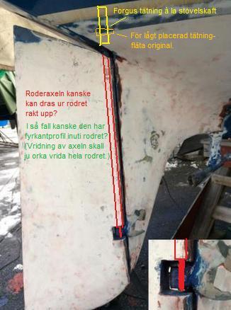

Knepigt i din bild är att axeltappen inte tycks ha utrymme nog att frigöras ur lager-bussningen? Och då menar jag inte det snåla utrymmet ovanför rodret utan det snålt tilltagna och gröntecknade urtaget enligt bilden nedan.
[Även om du lossar gångjärnets skrovfasta "hon-del" så kan du därför inte byta bussningen? Den måste varit hopkopplad med han-delen redan vid rodrets tillkomst??]

Kanske är hela roderaxeln - inklusive axeltappen i bussningen - utdragbar uppåt som nog Pentax var inne på? Skulle åtminstone förklara hur rodret monterades??
[Kräver väl typ fyrkantprofil inuti rodret för styrningens skull. Kraftig påkänning vridningsmässigt men det kan väl finnas inplastade metallförstärkningar med fyrkantshål inuti rodret?]
Ritade en skiss nedan där även Forgus tätande centerbords-trumma/stövelskaft finns med. (Hoppas jag ritat någorlunda rätt.)

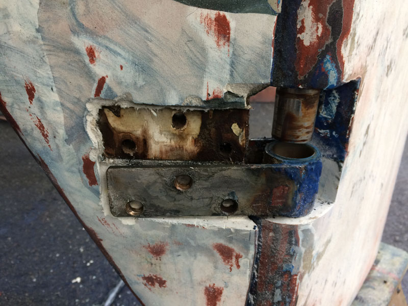

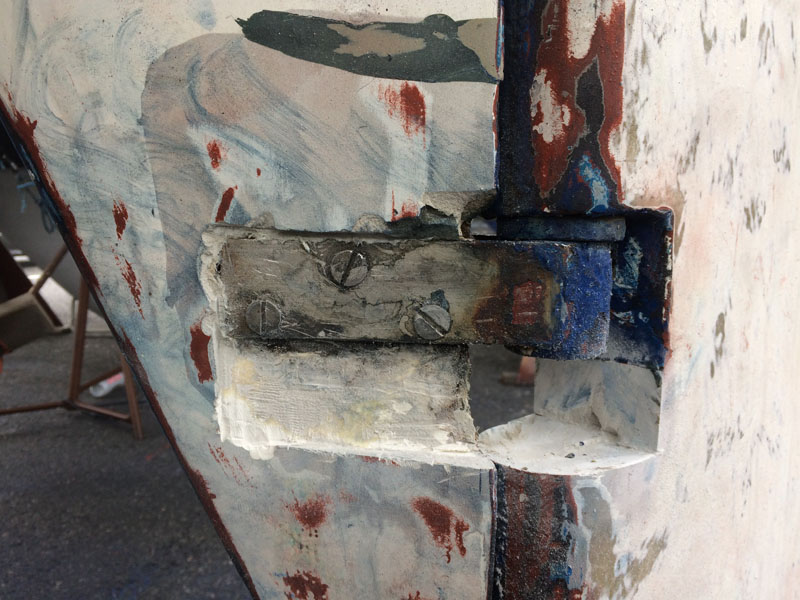

Nu är nedre beslag/bussning loss och nu skall jag även ge mig på den övre bussningen, tack för tipsen.
För den intresserade tog jag bild på det lossade beslaget.
/Mårten
PS Är det någon som vet var man kan få tag i ny bussning (30/36 x 37 mm) DS
Eftersom det bara är 3 millimeter gods i din bussning gissar jag att det är en fiberbussning.
Kolla med Motorrenovering i Kristinehamn eller Fors marin, som jag vet har fiberbussningar i denna storlek.
