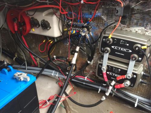

Figo 31 Postad 9 Januari , 2017 Har också en "amerikanare" som jag kör 1 startbatt på 80Ah och i förbrukningen 2x115Ah. 100 W solpanel och Ctek dual 250 som skiljrelä/regulator. Funkar klockrent för mig. Sen finns det massor för och emot ctek och andra märken på komponenterna. 2 Dela detta inlägg Länk till inlägg Dela på andra webbplatser

Figo 31 Postad 9 Januari , 2017 (redigerade) Nackdelen med Ctek är att en bara laddar med 20A.Nu spelar det ingen roll i naturhamnen som TS vill ligga många dagar i För du starar väl inte motorn vara för att ladda batterier till allas glädje? Men är det därför jag kompletterat med en smarpass (underst på bilden) för att snabbt återladda när jag byter hamn. Men som sagt det finns många åsikter om ctek-systemet. Jag är i alla fall positiv till det och dess enkelhet. Har också bytt ut alla lampor till Led vilket gav en stor skillnad. Har man sen en bra batteriövervakning och håller koll på nivån i förbrukningsbanken klarar man sig fint. Redigerad 9 Januari , 2017 av Figo 1 Dela detta inlägg Länk till inlägg Dela på andra webbplatser

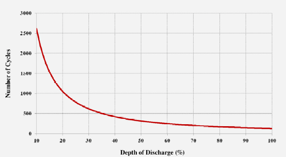

bhemac 2 859 Postad 10 Januari , 2017 Varför ska man ha så många amperetimmar som möjligt? Kolla här, detta gäller AGM, våta blybatterier är mycket sämre, de klarar sällan mer än 3-500 cykler. Diagrammet visar hur många cykler man får ut i förhållande till hur många procent av kapaciteten man använder. Tex tar man bara ut 20% av batteriet så klarar det 1000 cykler, tar man ut 40% så klarar det 400 cykler. Eller, om jag brukar ta ut 40Ah mellan laddningarna med ett 100Ah batteri så håller det 400 gånger. Sätter jag in ett likadant batteri till så klarar det 1000 gånger. Ganska enkel matematik att förstå varför stora batteribankar lönar sig. 2 Dela detta inlägg Länk till inlägg Dela på andra webbplatser

bhemac 2 859 Postad 10 Januari , 2017 Det Exide menar är Utjämningsladdning, överladdning är ett illa valt ord som de nog är ensamma om att använda. Se text nedan om utjämningsladding. I princip är det alltid bättre ju större bank man har, åtminstone om man undantar extrema överdrifter. Framförallt är det lönsamt, se kurvan ovan. Sen minskar även Peukert effekten. Utjämningsladdning Det får inte göras med gel- eller AGM- batteri. Den är till för att: Löser upp blysulfat som bildats på polerna. Hindrar batteriet från att åldras permanent. Blandar om elektrolyten. Jämnar ut skillnaden i laddning mellan olika celler. Tvingar batteriet till den högsta möjliga nivån av laddning. Efter att batterierna har nått slutet på acceptansladdningen, skall batteriet fortsätta att laddas med 4% av C tills spänningen sluta att stiga (oftast omkring 15,5 - 16,2 V). Till exempel ett 200 Ah batteri skall laddas med 200 Ah * 4% = 8 A. Detta kan ta några timmar. I en del tillämpningar där maximal energilagring är viktig, görs detta steg vid varje laddcykel. Om syrans densitet skiljer mellan cellerna, är det en tydlig indikering på att där behöver göras en underhållsladdning. I tempererat klimat behöver man göra detta var åttonde vecka (varannan månad). Är man i tropikerna får man inte vänta mer än sex veckor mellan utjämningsladdningarna. Eftersom elektrisk utrustning och lampor kan skadas vid en så här hög spänning , skall batteriet vara off-line. På ett vått batteri gäller det att man alltid har så mycket syra i cellerna att det täcker plattorna. Efter en utjämningsladdning kokar det bort en del vatten, så det är lämpligt att fylla på vatten när laddningen är klar. 1 Dela detta inlägg Länk till inlägg Dela på andra webbplatser
