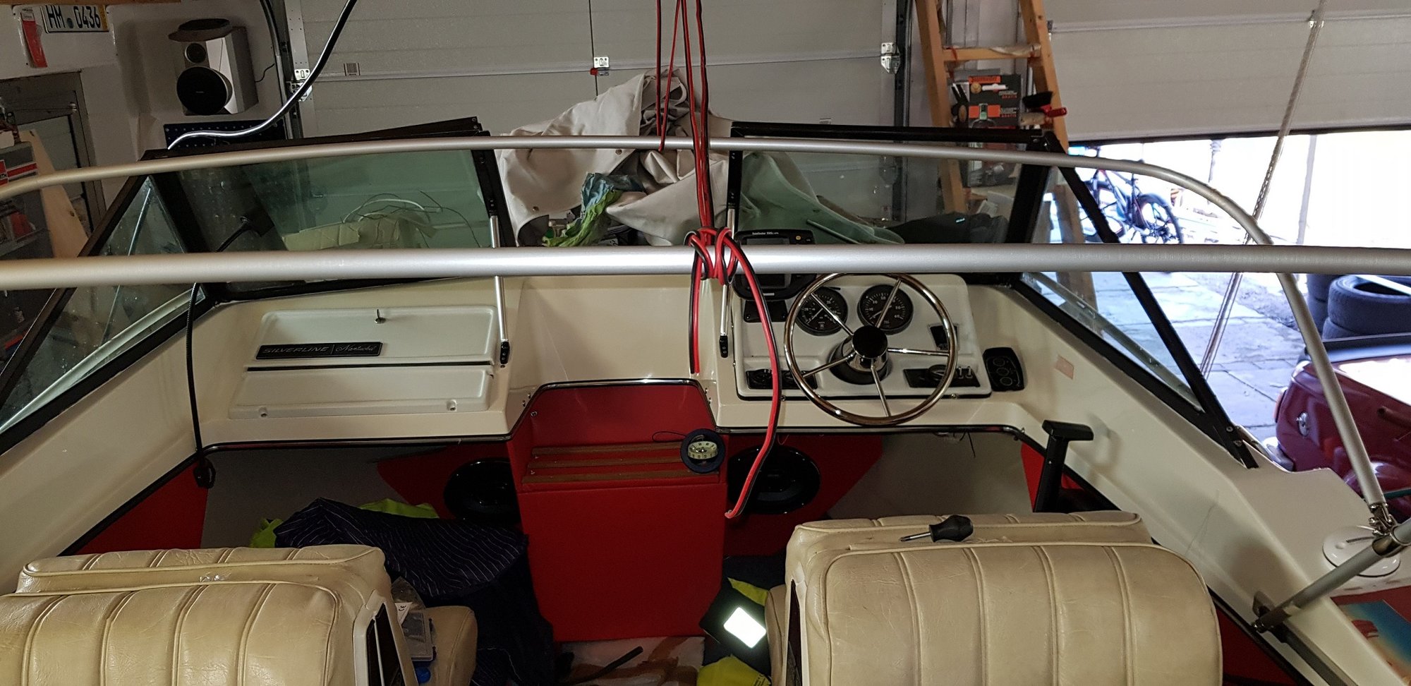

Mackey 4 487 Postad 16 December , 2018 18 mm kapellrör går att bocka för hand utan sandfyllning eller bockfjäder utan att de blir platta. Lyktstolpar ger en lagom rundning... ...fast det finns ju andra sätt att bocka på också. Mackey Dela detta inlägg Länk till inlägg Dela på andra webbplatser

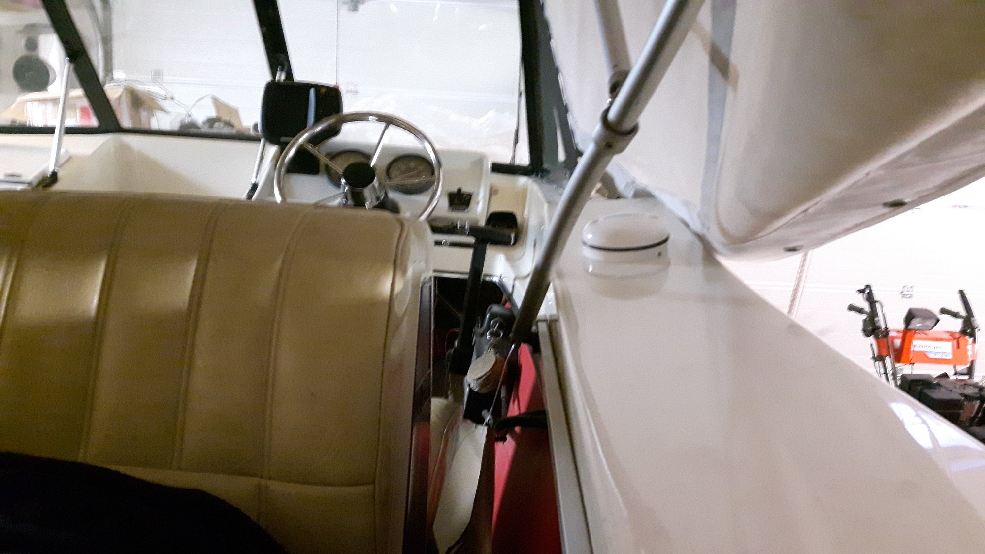

trucker1 94 Postad 17 December , 2018 (redigerade) 2018-12-16 vid 08:31 skrev Mackey: 18 mm kapellrör går att bocka för hand utan sandfyllning eller bockfjäder utan att de blir platta. Lyktstolpar ger en lagom rundning... ...fast det finns ju andra sätt att bocka på också. Mackey Låter bra gäller bara att hitta fästen som passar. Tycker mina gamla (troligen original) passar bedrövligt,det finns ju ett fack för kapellet men där passar det icke. Som man ser på bilder så sitter bågarna längst fram när det är uppfällt och när man cabbar ner så slajdar man hela paketet bakåt. Redigerad 17 December , 2018 av trucker1 Dela detta inlägg Länk till inlägg Dela på andra webbplatser

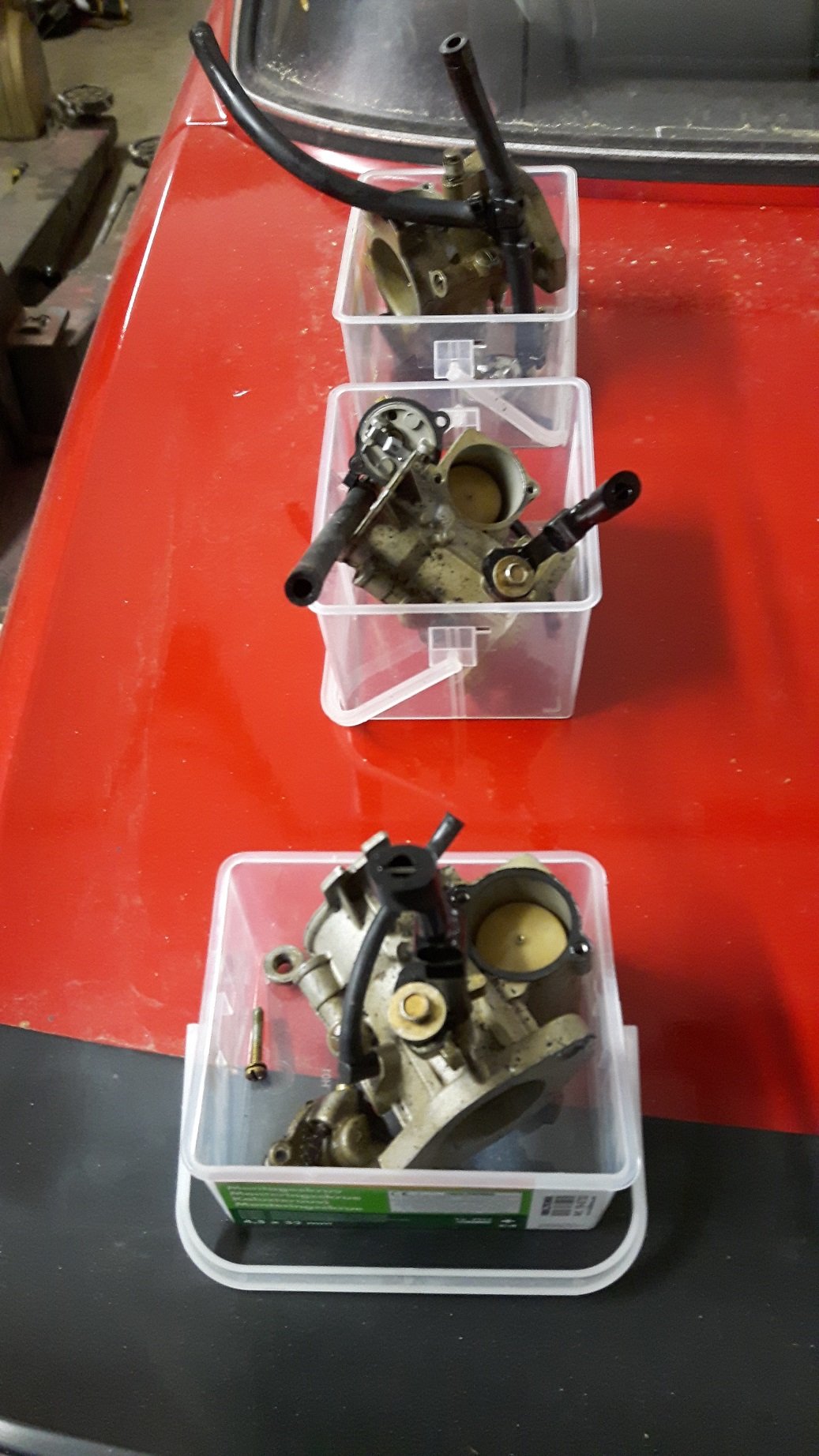

trucker1 94 Postad 25 December , 2018 (redigerade) God helg Idag fick det bli lite motormeck,gasarna ska få sig ett julbad Redigerad 25 December , 2018 av trucker1 Dela detta inlägg Länk till inlägg Dela på andra webbplatser
trucker1 94 Postad 25 December , 2018 Det var ett tag sedan det blev filmat så håll till godo,tvätten stör dock ljudet i början Dela detta inlägg Länk till inlägg Dela på andra webbplatser
trucker1 94 Postad 29 December , 2018 (redigerade) Så då sitter prylarna på plats, förgasarna grundinställda med 1,kvart på blandskruvar samt synkade spjäll.Vidare så är alla slangar bytta samt bensinpumpen ompackad. Kapellet får vänta till våren då jag åker med båten till kapellguben Redigerad 29 December , 2018 av trucker1 Dela detta inlägg Länk till inlägg Dela på andra webbplatser

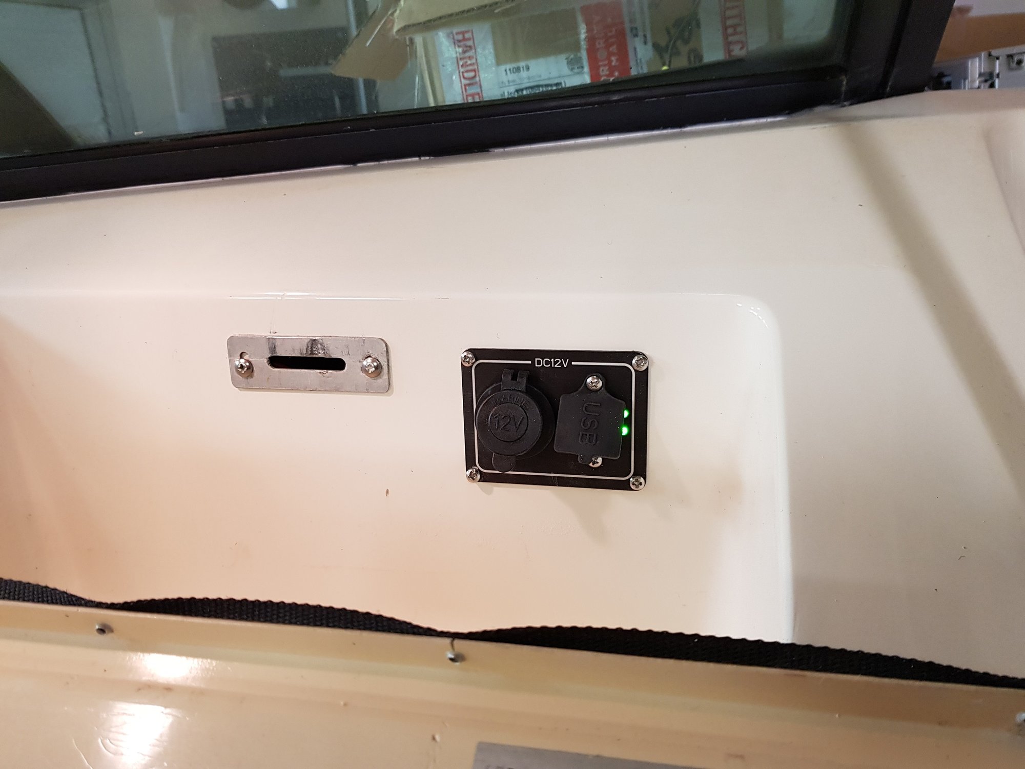

trucker1 94 Postad 21 Januari , 2019 (redigerade) Gammal båt men lite bra o ha prylar måste man ju ha. Ett uttag för usb samt cigg monterades idag väl dolt i handsfacket vilket är kanon när mobilen ska laddas. Sedan så har den gamla Hella kartläsarlampan funnits sin ursprungliga plats,med halogenlampa och allt. Redigerad 21 Januari , 2019 av trucker1 Dela detta inlägg Länk till inlägg Dela på andra webbplatser

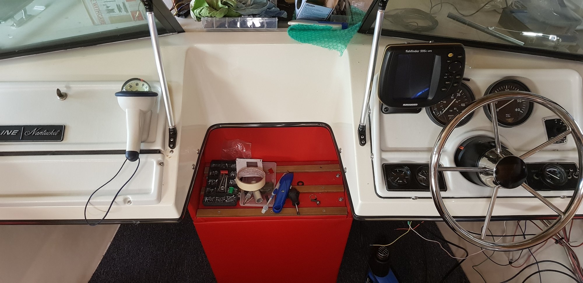

trucker1 94 Postad 15 Februari , 2019 (redigerade) Har inte haft nåt sug med meckning av landkrabban men idag satt jag mig o klurade på kompassmonteringen. Hittar inget bra ställe utan störningar,enklast är ju att ha den löst men man är ju så van med en fast så det går bort.Bästa stället ur störningssynpunkt är där den ligger på bilden,men värdelöst för skippern. Redigerad 15 Februari , 2019 av trucker1 Dela detta inlägg Länk till inlägg Dela på andra webbplatser
snoy 39 Postad 15 Februari , 2019 Testa att montera kompassen lågt nästan i durknivå, kan vara ganska störningsfritt där. Jag hade det så på en coronet en gång i världen. det funkar bra att se kompassen rakt uppifrån. Dela detta inlägg Länk till inlägg Dela på andra webbplatser

trucker1 94 Postad 26 Februari , 2019 Hittade en bra plats med mkt lite störningar,visst är den lite i farosonen när man ska kliva upp o ner men det ska nog funka. Var förbi kapellgubben o pratade lite,tyvärr hade han åkt på nån typ yrsel så det är ett stort ? på kapellfronten. Båtplatsbytet är avklarat då våran gamla plats hade blivit för trång ny plats blir på D bryggan i Fliskär, Ockelbon ska säljas i sommar så om nån är sugen på en T16U från 1970 så hojta till,,,, Dela detta inlägg Länk till inlägg Dela på andra webbplatser

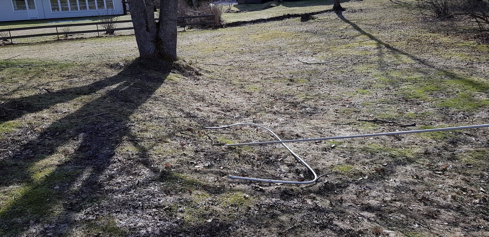

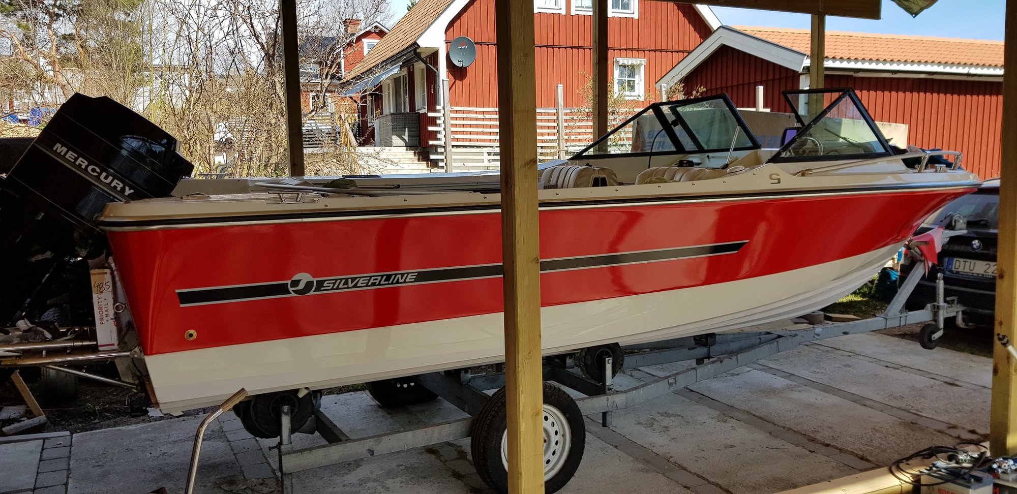

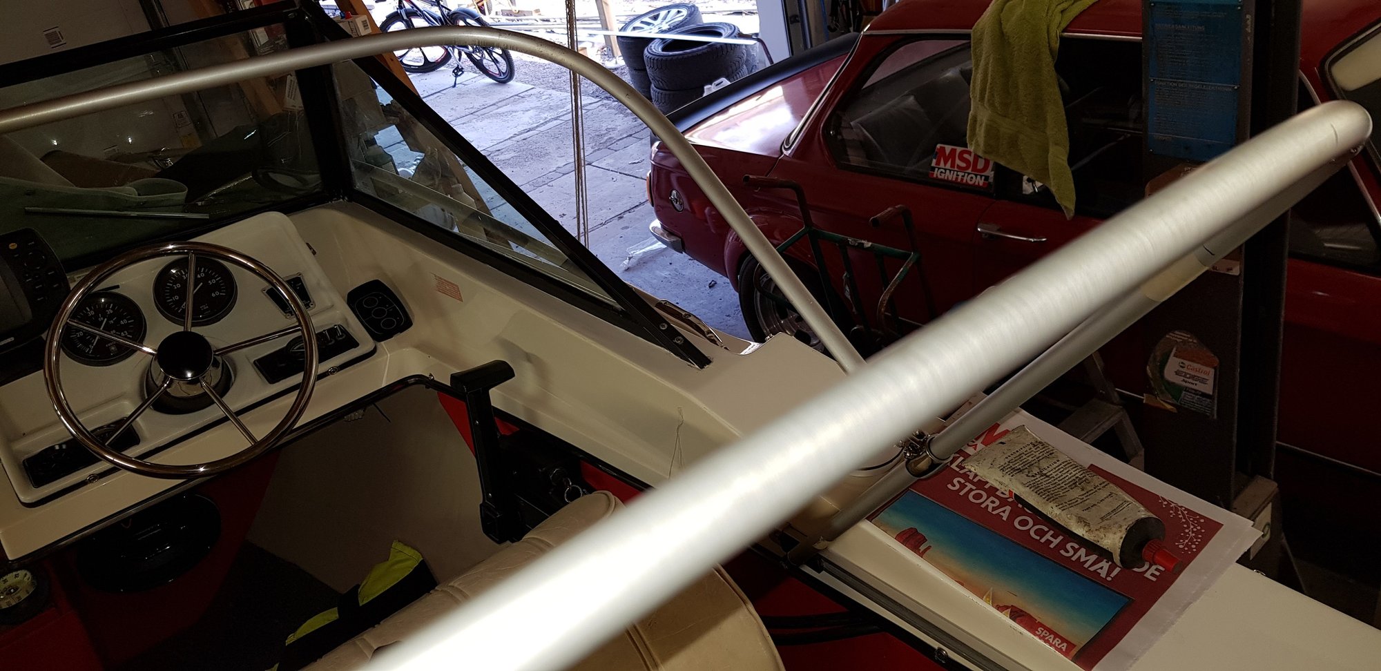

trucker1 94 Postad 1 April , 2019 (redigerade) Nuså har det hänt lite saker Började dagen med att måtta in lillmercen,blev trångt att trycka ner den på akterspegeln men lite våld löste saken,däremot kan jag glömma och montera en skiva på utsidan på spegeln men det får gå ändå. Vidare så har kapellrören bockats och monterats,ser ok ut men har inte provat med kapellet. Håller tummarna att det passar då jag moddat om bakre bågen så den passar båtens fack vid nerfällning. Tog hjälp av några träd på tomten vid bockning det gick galant. Redigerad 1 April , 2019 av trucker1 Dela detta inlägg Länk till inlägg Dela på andra webbplatser
trucker1 94 Postad 1 April , 2019 (redigerade) Redigerad 1 April , 2019 av trucker1 Dela detta inlägg Länk till inlägg Dela på andra webbplatser
Brawn 38 Postad 19 April , 2019 2019-04-01 vid 18:22 skrev trucker1: Fina radier på de bågarna.Behövs det sand i för att få dem så?Har krökt lite rostfritt 25mm rör hemma och blivit lite tveksam till mer rörböjning utan riktiga verktyg efter det.Ditt projekt är fantastiskt roligt att följa och det är helrätt båt o motor.Tack//Thomas Dela detta inlägg Länk till inlägg Dela på andra webbplatser

trucker1 94 Postad 20 April , 2019 23 timmar sedan skrev Brawn: Fina radier på de bågarna.Behövs det sand i för att få dem så?Har krökt lite rostfritt 25mm rör hemma och blivit lite tveksam till mer rörböjning utan riktiga verktyg efter det.Ditt projekt är fantastiskt roligt att följa och det är helrätt båt o motor.Tack//Thomas Det är bockat utan fyllning,tog det sakta så det gick bra,rostfritt är en annan femma😀 Har i veckan tjatat runt hos kapellmakare,tyvärr sa han jag känner ifrån så jag kollar vidare. Har försökt tvättat mitt men det blir inte bra. Dela detta inlägg Länk till inlägg Dela på andra webbplatser
