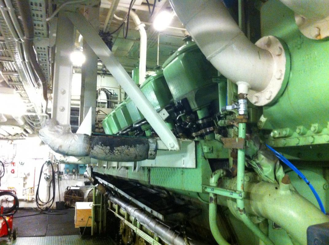

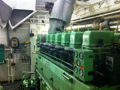

Hur tror du det ser ut i maskin på en Stenafärja?
På Stena tror jag det är rent, fint och helt i ordning. Manskapet har en bra lön och till och med rast. Båten är kring 150 meter och det gungar inte så där väldigt mycket. Här följs alla möjliga regler.

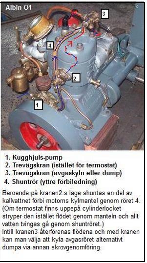

Traditionellt hade man på gamla stånkor en trevägs-kran* för att snabbt kunna byta "system".
Det vill säga att nån knapp minut** innan motorn stängs av så skiftar man trevägs-kranens läge så att kylvattnet istället leds ut nån annan*** väg. Vattnet i avgasslangen trycks då ut så att slangen torrläggs, samtidigt stegras avgasljudet markant men det får man stå ut med under denna korta tid.

Här en bild på en traditionell stånka med två stycken trevägskranar i kylflödet. Det är nr 3 som jag tror kan vara intressant här. (Ifall en motor har glykolkylning eller inte spelar f.ö. ingen roll, detta handlar om sjövattnets utflöde.)
(*) Obs trevägs-kran för att välja alternativa utflödesvägar utan att för den skull blockera flödet det minsta. Blockering skulle snabbt leda till pump-ras.
(**)  Tiden litet beroende på hur pass "väl" man vill torrlägga och med omsorg om avgas-gummislangens trivsel vid den raskt stigande tempen. Eftervärmen torkar nog ändå sedan ut det sista vattnet.
(***) Själv flödade jag ut sjöpumpens flöde i diskhons grova genomföring vid dessa kortvariga tillfällen, slapp därmed nån extra skrov-håltagning. (Funkade klockrent i 30+ år, så detta med problem med rostande ventiler verkar skumt i mina ögon?)

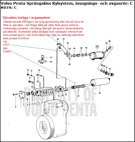

Finns en verkstadshandbok för MD7 hos boatinfo.se. Även en reservdelsskiss här, där jag f.ö stal och tämligen olagligt manipulerade bilden nedan.

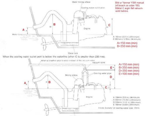

Finns en allmänt hållen skiss för hur inombords-installationer bör vara utförda enligt bilden nedan.
[Visserligen för nån Yanmar men de kritiska måtten gäller nog alla motorer. Obs att man hela tiden refererar till omgivande sjövattnets nivå, ifall en motor är djupt placerad i t.ex. en krängande segelbåt så krävs alltså extra eftertanke.]
