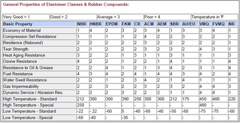

I bilden nedan syns en tabell över olika saker som kan angripa gummi, noterar själv att havssalt inte är med i listan. Faktiskt inte heller UV-ljus, men men.
Litet konstigt kan jag dock tycka för havssalt kan väl angripa och fördärva det mesta? Men att avlagrat havssalt inte finns med i listan beror nog mer på att sådant är alltför "perifert" för listans syfte, alltså alltför specifikt för just maritima grejor för att ens nämnas?
Tja, frågan löd alltså vad man kan göra för att förlänga drev-gummibälgars livslängd.
Hmm... troligen inte särskilt mycket, månne skydda ännu bättre emot UV-ljus, kanske flytta ut från förorenade storstads-regioner där ozonhalten tenderar att bli hög.

Bildkälla denna pdf.
