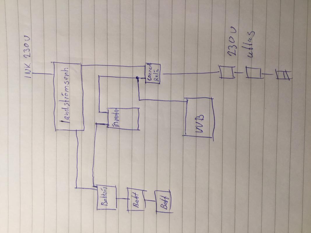

Här kommer en principskiss över hur jag har gjort. Håll till godo med kvaliteten
Vad händer om det är spänning från både inverter och landström samtidigt? Sånt know ju trots allt hända när/om man inte tänker sig för.
Den ena ingången (land) har prioritet.
Foolproof även för en virrig småbarnsfamilj alltså:)

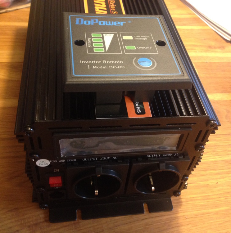

Skruvade dit invertern igår.
Nu förstod jag "fjärrkontroll".. som hänger med med en kabel.
Trodde det bara var en display. Finns det nån utanpåliggande dosa som den passar i.. så man slipper göra hål.. innan man vet var och om man mekar dit fjärren?
Vv beredaren är kopplad från ett eluttag via en brytare.
Jag gjorde en kabel med två stickkontakter och kopplade ihop uttagen, inverter-uttag där ström tas till vvb.
Funkar. Beredaren dear ju en hel del ström. Jag lät det "tuffa på" i 10 min.. spänningen går ju snabbt ner mot 12v fadt går upp igen när slår av vvb..
Invertern klarar definitivt belastningen.
När jag kör motor blur det väl bra effekt att "passa på" få både el och motor-värme.

Den gröna lampan på invertern verkar lysa DJ... starkt men både dammsugare, borrmaskin mm funkar klockrent.
