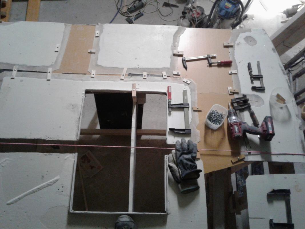

Nu har jag kommit så långt med hyttpusslet att det börjar synas hur slutresultatet blir. Den provisoriska monteringen sker enligt principen "jag tar vad jag hittar och gör vad jag kan". I ett senare skede kommer hytten att stagas upp ordentligt och lyftas av för att sedan plastas ihop nånstans där det blir enklare att hålla värmen.
I detta skede höjer jag hela hytten, minskar på bredden och förlänger framåt. Jag misstänker att "Kepstaket" får falla för vad som sista slutligen verkar vettigt. Jag höjer hytten lite mer istället. Ifall båten blir bråkig i blåst måste jag ju tänka om till en annan säsong.
Dimensionerna ändrar lite med arbetets gång, båtens konstruktion gör det vettigare att förlänga 60cm än de 45 jag planerade från början. Men det är väl som med allt renoveringsarbete, man kan inte planera hur långt som helst i förväg.
Som jag ser det nu får jag ca 1 m2 mer golv inomhus. Det mesta går dock åt till ett navigationsbord/styrpulpet/skåp/byrå, som inte ännu är färdigplanerat.
Det är knepigt att tänka ut det hela, då motorn hamnar inne under möbeln. Det kan ju ligga ett visst intresse i att få fram motorn under resans gång...
Bilden är pinsamt ocencurerad och arbetsplatsen är allt annat än städad för tillfället, men så är det ibland i livet!

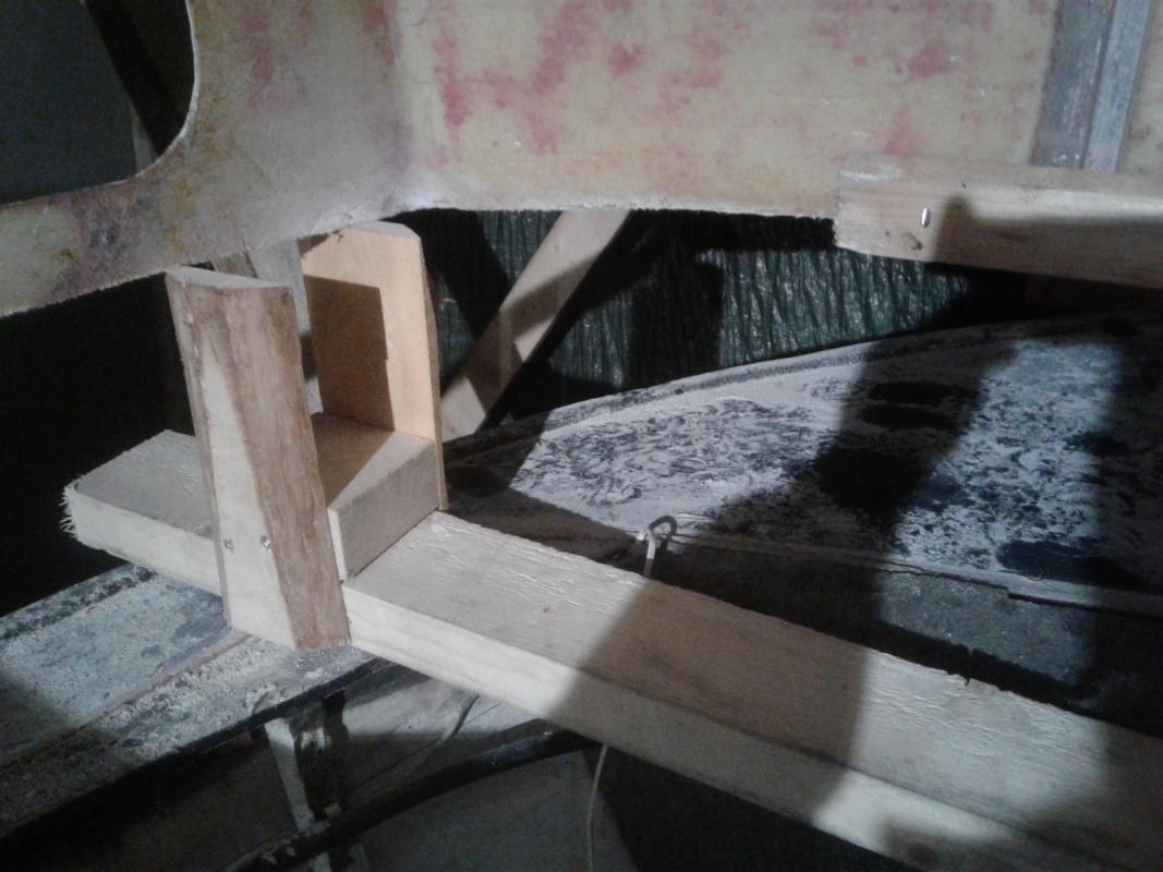

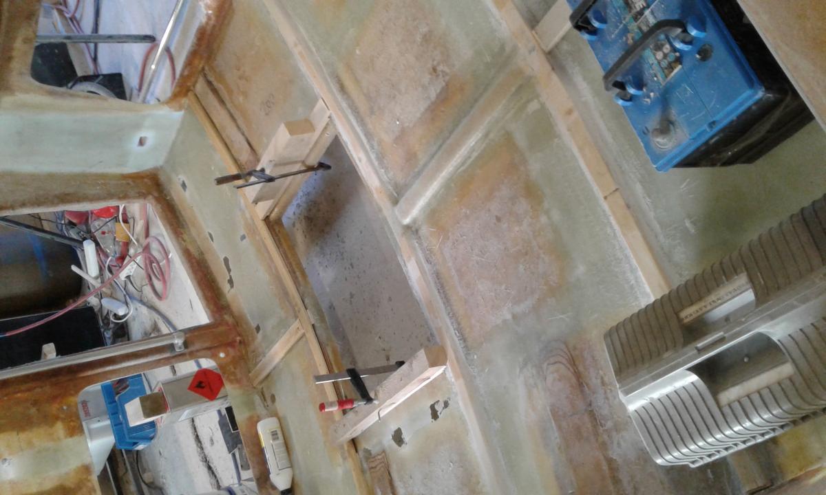

En av detaljerna i hyttpusslet som jag är mest nöjd med är denna. En 50x100mm regel har lagts tvärs över båten, och denna distanskloss går alltså att flytta sidlänges längs med regeln. Alltid rätt och möjligt att flytta enligt behov.

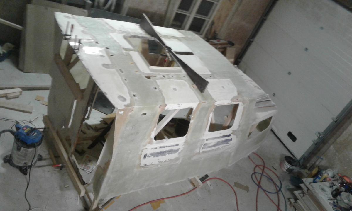

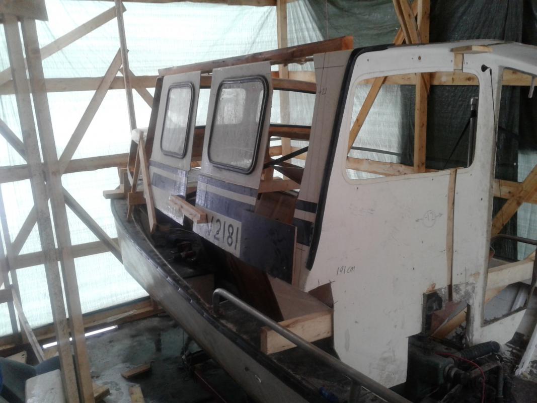

Efter lite funderande och några välplacerade block och linor gav hytten med sig och lät sig placeras på hjul utanför verkstaden.
På detta sätt kan den lätt  flyttas undan när utrymmet behövs för annat.
Nu står den inne i värmen och har fått de första omgångarna med glasfiber.
Är lite orolig för att de ökade väggytorna i hytten ska försämra möjligheten till utkik, men jag tänker att det blir en vanesak efter hand.
En annan oroshärd är hur den ska passa på båten efter att ha "hittat sig själv" på detta sätt. Men jag antar att det löser sig vartefter.

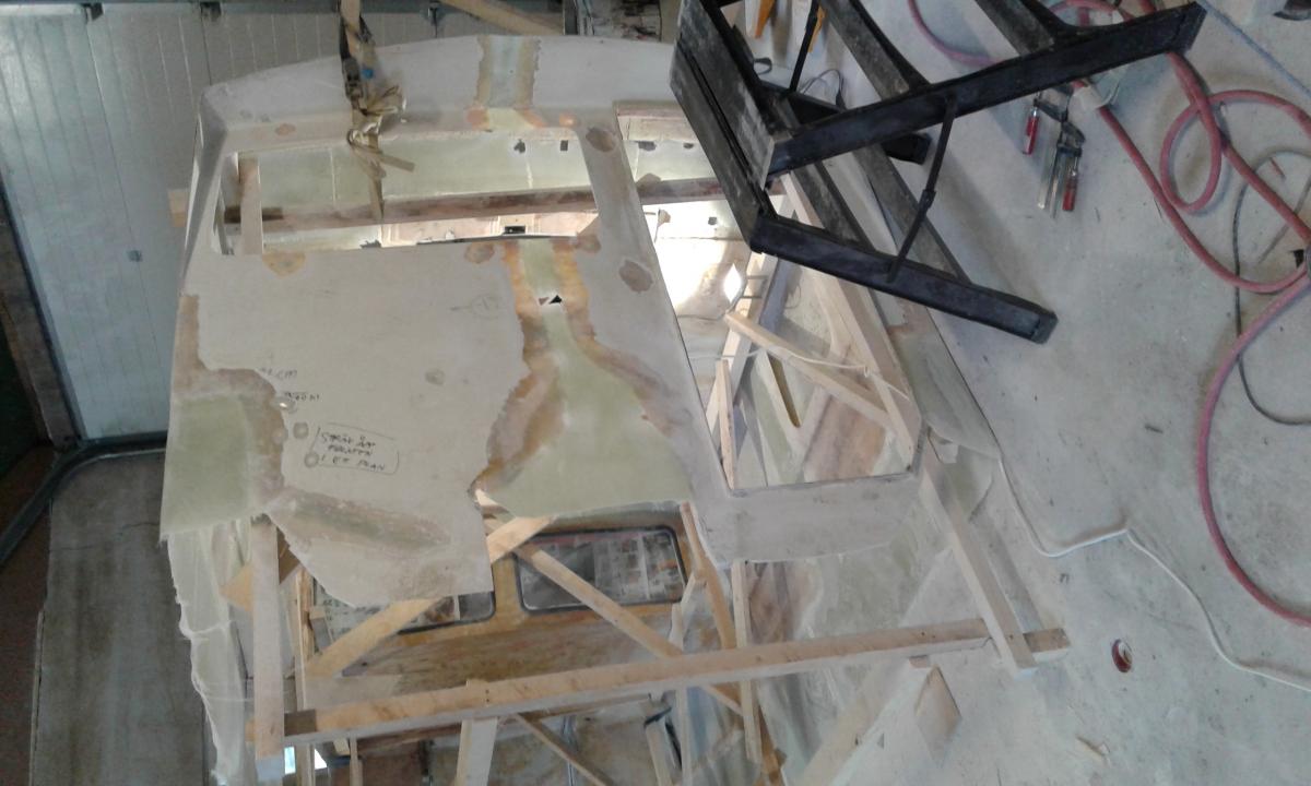

Nu har jag matat in 30 m2 glasfibermatta i projektet och börjar snart se slutet. Här kommer en fråga till Thallatha eller nån annan van plastare:
Jag skulle vilja dra nån färg över allt före slipning för att avslöja var jag behöver fylla på för att få en jämn yta, men vilken typ av färg ska det vara för att inte samtidigt bilda en släppyta eller annars störa kvaliteten på laminatet?
Bilbyggare brukar använda något pulver som man duttar på .
Färg tror jag bildar en skiljedom i lamimatet lika det man kan se om det varit för dåligt slipat innan en lagning.

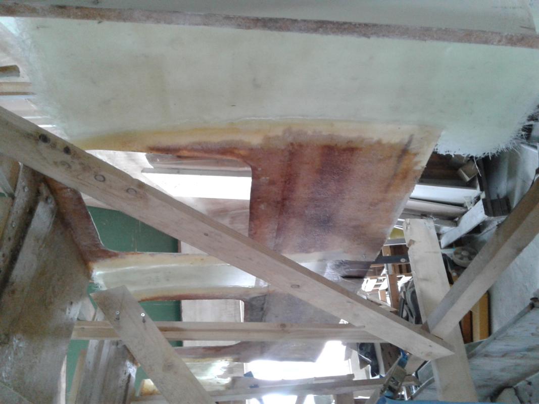

Nu har jag kommit så långt att jag tycker det börjar bli dags för insidan.
De små hålen som lämnat från fixeringsskruvarna putsar jag upp utifrån i ett senare skede. Jag tänkte hur som helst lägga på ett par lager till utifrån efter att ha jämnat upp lagningarna.
För att slippa plasta uppåt har jag byggt en ställning runt hytten så att den tål att vändas. Tänkte först vända den 180º, men halvvägs ansåg jag att den blev mer tillgänglig liggande på sidan.
Enda minuset är att jag inte får den flyttad med pumpkärran då den ligger dikt mot golvet...

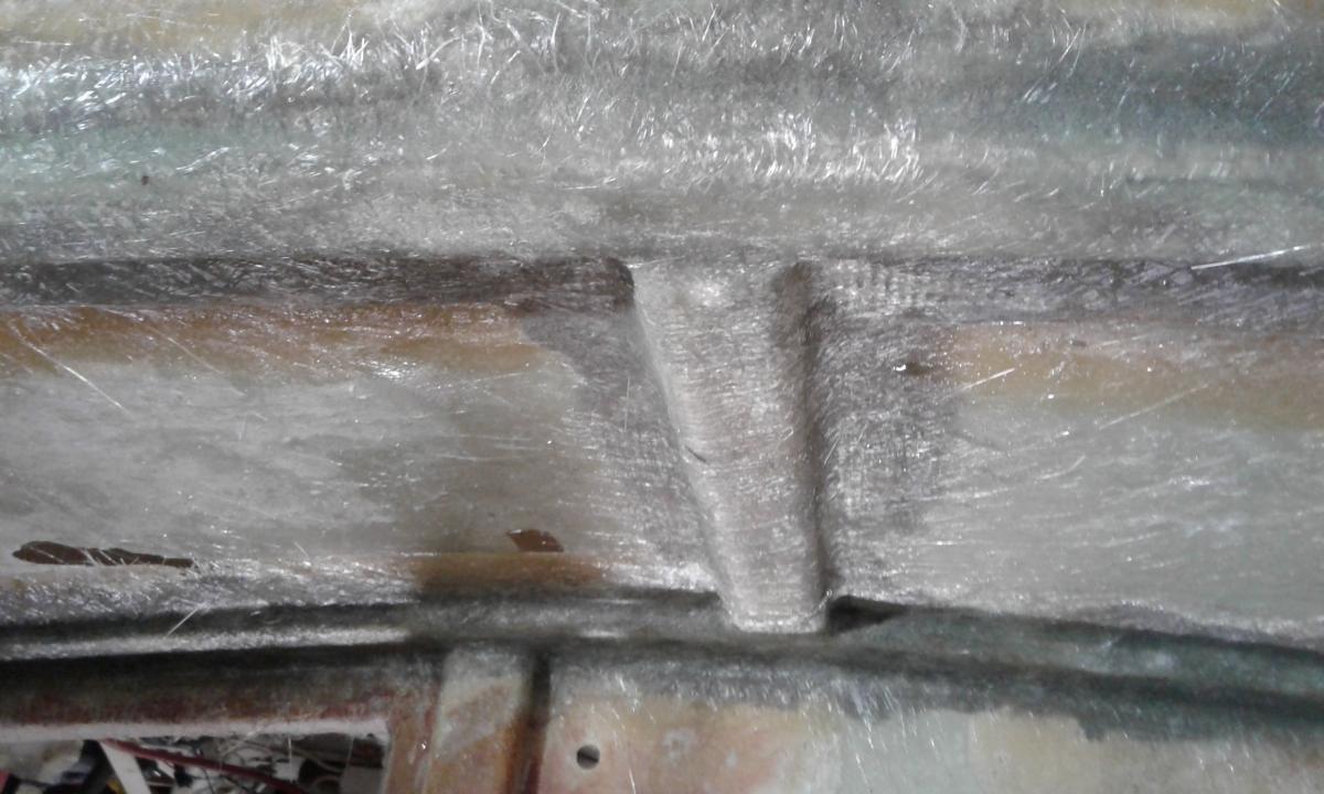

Här plastar jag in förstyvningar i taket. Jag lamellimmar 50x3mm sågade remsor att följa takets kurva. De trycks under limningen ned med hjälp av diverse tyngder (smidigast hittills är ett 115 Ah batterier på vardera sidan och ett 60 Ah i mitten), och kanterna rundas sedan av innan montering.
Med monteringen har jag gjort så, att underlaget slipas med 60-grit sandpapper, tvättas med aceton och får två lager 450g huggen glasfibermatta påplastat. Ovanpå dessa passas träförstyvningen in på sin plats och vägs pånytt ned med tyngderna. Jag använder ganska mycket polyester för att inte träet ska suga mattan torr.
När det härdat så lyfter jag bort vikterna och fyller upp en avrundning i innerkanten med helt vanligt glasfiberspackel från den blå biltillbehörsaffären. Jag skulle gärna ha något mer "rinnande" i konsistensen, men jag är inte ännu så avancerad att jag blandar eget spackel...
Efter härdning, slipning och ännu en tvätt så plastar jag på tre lager med 450g över förstyvnigen.
I sammanhanget ska nämnas att detta är först gången jag jobbar med glasfiber, jag har INGEN aning om vad jag håller på med och med mina beskrivningar tar jag inget ansvar för eventuella efterapare! ;)

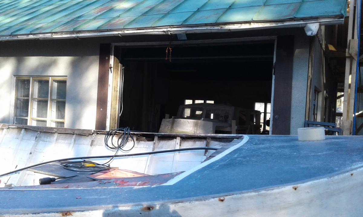

Nu är hytten så långt klar att lyftet börjar närma sig. Nu är det dags för akterdäck/skarndäck (heter det så?) att få sig en omgång. Det underliggande blandverket av marinplywood och vanligt spontat däck har ruttnat på sina ställen och bör åtgärdas. Aktre ankaret är ju ändå fäst i den konstruktionen!
Tänkte tvätta av skrovet också, men så slog det mig att jag lika gärna kan slipa bort skiten före målning.
Hur som helst så närmar det sig!
