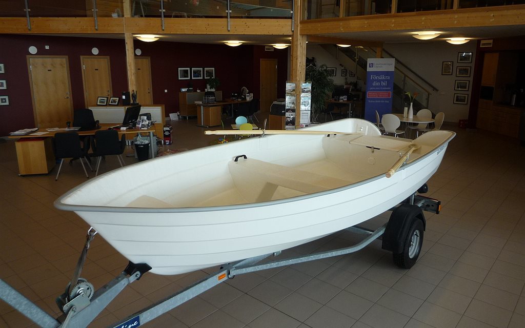

Ryds 425 plast-eka: Överlever båten en vinter fastfrusen i småbåtshamn utan rörlig is?
Hej.
Då mitt liv varit väldigt väldigt stormigt i höst hinner jag inte ta upp min båt. Kommer den överleva vintern?
Motorn är bortplockad. Ryds 425 eka i plast, enkelt skrov.
