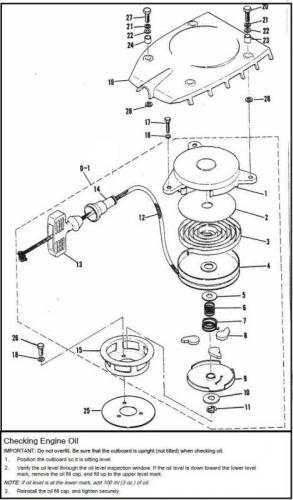

Thomas-1 311 Postad 14 November , 2016 (redigerade) @Jonbeee #15: Låter som att du närmat dig pudelns kärna, alltså svänghjulet.[Fast det skall gå lätt att vrida helt SAKTA, inga hävarmar behövs för hjulet har nog sin modiga diameter runt två decimeter. Lite likt en gokart-ratt och det bör gå ungefär lika lätt att vrida SAKTA, detta antingen tändstiftet sitter i eller inte. (Betonar ordet sakta för kompression försvårar enbart snabb vridning, men gastrycket i en motors förbränningskammare läcker som ett såll. Tar bara enstaka sekunder för gastrycket att smita förbi kolvringar och ventiltallrikar. Vrider man bara tillräckligt sakta så spelar det alltså ingen roll ifall tändstiftet sitter i eller inte.)]Du skriver att du tror att recoilhuset-huset kan släppas som felkälla.Normalt sett skulle jag hålla med dig men det börjar råda akut brist på naturliga förklaringar, därför vore det bra ifall du hittar svänghjulet (gokart-ratten) och handgripligen försöker vrida det. Går det eller går det inte - eller nåt mitt emellan?Glömde tyvärr bort att länka BILDKÄLLAN till reservdelsskissen i mitt inlägg #13 ovan.[En ANNAN skiss i samma sajt visar svänghjulet (flywheel magneto). Har tydligen upprättstående fläktblad - men kanske mer intressant 3 st skruvhål nära centrum, dessa hål verkar passa skruvarna nr 26 i min förra skiss? Tror alltså att de tre - "26 BOLT (3 required per assembly)" - sitter skruvade direkt i svänghjulet. Vilket nog innebär att du inte nödvändigtvis måste lossa dessa för att känna på svänghjulets rotationsförmåga, greppa eventuellt hela paketet inklusive svänghjul med nävarna och försök rotera det? Går det eller går det inte att rubba med handkraft??] Redigerad 14 November , 2016 av Thomas-1 Dela detta inlägg Länk till inlägg Dela på andra webbplatser
Jonbeee 7 Postad 15 November , 2016 2 frågor, och ursäkta om jag dumförklarar mig själv. - Med gokartratten, menar du del nummer 15 på skissen? - Fattar jag det rätt att svänghjulet i så fall sitter i recoilhuset? Det var nu ca 10 dagar jag hade av grejerna, bilden av hur det exakt såg ut är lite suddigt. Man borde ju ha tagit en bild när grejerna var av men "ja tänkte inte på det..." Min sambo är bortrest och jag har småbarn hemma, så inget läge att försvinna ut i garaget nu men blev rätt så taggad att ta av prylarna igen nu. Skall försöka innan eller i helgen... Dela detta inlägg Länk till inlägg Dela på andra webbplatser

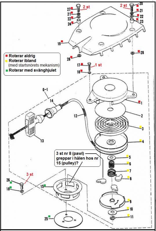

Thomas-1 311 Postad 16 November , 2016 Haha, du är klart ursäktad om du inte förstod min beskrivning!För det gjorde/gör jag ju inte själv heller. :-)Har fixat en ny och förhoppningsvis tydligare skiss nedan hur jag tänker mig funktionen.Frilägg de röd- och gulmärkta detaljerna så du garanterat vet att de inte påverkar de grönmärkta när du sakta roterar dessa för hand. Nr 15 "pulley" (gokart-ratten) sitter rimligen direkt i svänghjulet och bör gå hyfsat lätt att rotera sakta med händerna. (Lägg ur eventuell växel fram/back och tag gärna ut tändstiftet.)Svänghjulet är ett tungt välbalanserat hjul direkt på vevaxeln med ca 15 cm diameter som utjämnar och vibrationsdämpar motorns rotation, i en utbordare har det också magneter längs sin periferi för genererande av tändstiftsgnista med mera.[Reservdelsskisser är ju bara till för att identifiera delars reservdelsnummer, knepigt alltså att försöka begripa funktionen. Har lagt in "antalet per enhet" av vissa skruvar i skissen för att lättare begripa. Blev ändå en del frågor hängande i luften, t.ex. den ensamma skruven 17 verkar inte ha nåt naturligt ställe att gänga fast i? De 2 skruvarna nr 20 gängar kanske fast i två av de tre hålen i detalj 1.starter housing? Det D-formade hålet i bricka 10 förbryllar också, antyder att den kramar en D-formad axelände - men det finns ingen axel? Segersäkringen nr 11 spårar nog utåt snarare än in mot nån inbillad axel. Nå, håll noga koll på skruvar plus övriga grejor när du plockar isär så går det nog geschwint att pilla ihop också. Tag gärna bilder och lägg upp åt oss nyfikna här, kanske är det fel reservdelsskiss!] Dela detta inlägg Länk till inlägg Dela på andra webbplatser

Jonbeee 7 Postad 16 November , 2016 Oj, här händer grejer. Stort tack för ditt arbete med skissen Thomas, verkligen mycket hjälp. Får nog dock, även om det känns oförskämt efter ditt arbete, säga att skisserna som kom fram senare i tråden stämmer bättre på min motor. Jag kanske borde sett att du länkade till en 2-taktare. Sorry. Muttern jag pratade om tidigare är del nummer 4 som syns på denna skiss https://www.marineengine.com/parts/mercury-outboard-parts/35-4stroke-carb/0r131842-up/flywheel-cup-serial-0r318095-and-below Men då borde jag inte behöva lossa motorn utan endast för hand dra runt hela svänghjulet...? Dela detta inlägg Länk till inlägg Dela på andra webbplatser
