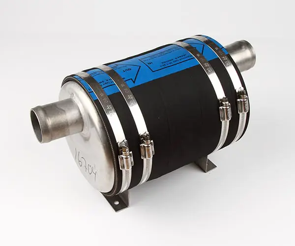

galonen 0 Postad 18 Oktober , 2016 Hej har en vattenkyld Volvo penta md7 med en ljuddämpare som börjar bli dålig. Går det att ta bort den o köra utan den med ett rör istället mellan slangarna. Eller är det risk att motorn suger tillbaka vattnet? Dela detta inlägg Länk till inlägg Dela på andra webbplatser
bhemac 2 859 Postad 18 Oktober , 2016 Är det verkligen en ljuddämpare eller är det vattensamlaren? Dela detta inlägg Länk till inlägg Dela på andra webbplatser
Pentax 724 Postad 18 Oktober , 2016 Utan att ha sett din installation måste svaret bli nej det går inte, stor risk att maskinen får in vatten bakvägen. Kalle Dela detta inlägg Länk till inlägg Dela på andra webbplatser
galonen 0 Postad 18 Oktober , 2016 Tja jag vet inte men gissar nog mer på att det är en vattensamlare för det är två rostfria stålplåtar på var sin sida med en gummi bälg emellan Dela detta inlägg Länk till inlägg Dela på andra webbplatser
bhemac 2 859 Postad 18 Oktober , 2016 Då gissar du nog rätt och den måste finnas. Dela detta inlägg Länk till inlägg Dela på andra webbplatser
galonen 0 Postad 18 Oktober , 2016 (redigerade) 2016-10-18 vid 15:02 skrev bhemac: Då gissar du nog rätt och den måste finnas. https://www.google.se/search?q=volvo+penta+ljudd%C3%A4mpare&espv=2&source=lnms&tbm=isch&sa=X&ved=0ahUKEwjltP6w1uTPAhUCMZoKHcozAaMQ_AUICCgB&biw=1656&bih=917#imgrc=7oiDKRbnrJnW3M%3A exact så här ser den ut så det måste vara en ljuddämpare då eller? Redigerad 18 Oktober , 2016 av galonen Dela detta inlägg Länk till inlägg Dela på andra webbplatser
Lasse-L 341 Postad 18 Oktober , 2016 http://www.hjertmans.se/image?path=Articles/7827-40/7827-40.jpg&height=176&maxWidth=195 Haver en begagnad i bra skick. Anslutning ca 4,5 cm diameter. Finnes i Göteborg Pris 1/3 av nytt. Dela detta inlägg Länk till inlägg Dela på andra webbplatser
