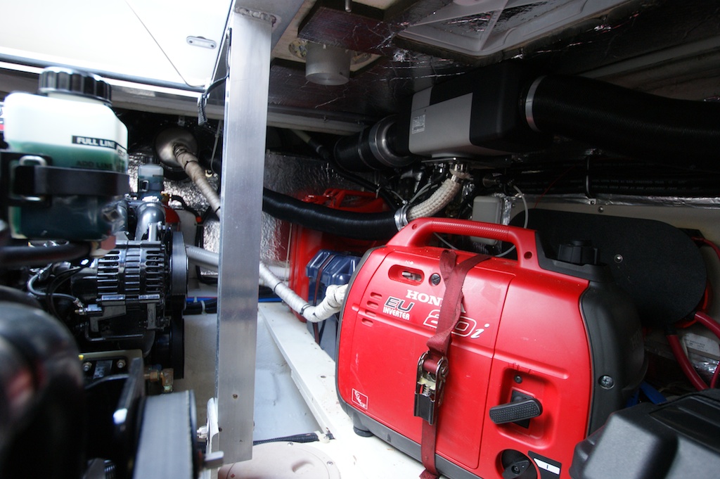

Caribic410 758 Postad 9 Oktober , 2016 Dom här små aggregaten Kipkor som ska vara tysta... hittade ensom heter iq... eller nåt samt en honda 20i.. Hur "tysta" är dom? Kan man ex ha den i en isolerad box eller i en stuv och dra avgasslang som man kör ner under vattenytan? Nån som har nån bra tyst erfarenhet? Någon dag på våren och på hösten kan det vara bra att ha... eller om man behöver dammsuga å värma duskvatten i beredaren. Tror att en modell (2600, som ger typ 2000-2300 w konstant skulle räcka) Sen kan man ju såklart okynnesköra den då och då.. Dela detta inlägg Länk till inlägg Dela på andra webbplatser
bhemac 2 860 Postad 9 Oktober , 2016 De är ganska tysta om de står i en isolerad box och avgasslang akter eller uppåt (under vattnet vetifan). Som en motorrumsfläkt ungefär. Bäst är nog Honda men tveksamt om det värt det dubbla priset. Under många år har jag haft något elverk, från hemmabyggen med gräsklipparmotor till moderna inverterelverk. De första var definitivt inte tysta. Elverket körs några gånger per år speciellt då när solen inte lyser så mycket. Alla gånger har jag legat själv i någon vik utom vi något tillfälle. Då har jag pratat med den andra båten och erbjudit de ström. De var mycket nöjda. Alternativet är bära iland elvärket och ställa bakom några träd. Man kan få 700W ur en 10kg klump. Sen finns det ett antal som skriker i högan sky bara de hör ordet elverk. Det är ju så osvenskt med elverk. Det som hörs är någon idiot som kör vid fel tillfälle på fel plats men det finns många tusen elverk i båtar som inte stör någon. Sen finns det ju den typen av elverk som sitter i många amerikanska båtar. Tex Honda EV3610, bensindrivet, elstart, vattenkylt. 3,6kVA och 92 kg. Dela detta inlägg Länk till inlägg Dela på andra webbplatser
syd- 33 Postad 9 Oktober , 2016 Det går att få elverket relativt tyst, monterade ett Honda 2,0 som är ganska tyst 89 DB vid fullt uttag. Placerade det i motorrummet och använde en avgasslang+en ljuddämpare ljudet gick ner till 77 DB på fullt uttag (låter mindre än motorrumsfläkten). Använder det väldigt sparsamt, mest som trygghet om batterierna skulle ta slut (vi har inga direkta gästplatser med el i sjön) 1 Dela detta inlägg Länk till inlägg Dela på andra webbplatser
Caribic410 758 Postad 9 Oktober , 2016 Hur mekar man dit avgasslang.. finns det nåt färdigt...? Ljuddämpare? Kanske kan man koppla in den på avgasslangen för värmaren? Dela detta inlägg Länk till inlägg Dela på andra webbplatser
bhemac 2 860 Postad 9 Oktober , 2016 Ja det finns färdigt till de flesta. Vi har köpt en del grejer härifrån: http://kipor.org Det har det mesta. Går säkert att få tag i här också. Ett sådant HÄR aggregat har jag, står numera i bak på min skåpbil. Använde det en del innan jag fick ström på min vinterplats. Bara öppna dörren till skåpet och sen starta via radio uppe i båten. 1 Dela detta inlägg Länk till inlägg Dela på andra webbplatser
Gram 1 Postad 10 Oktober , 2016 Det går att få elverket relativt tyst, monterade ett Honda 2,0 som är ganska tyst 89 DB vid fullt uttag. Placerade det i motorrummet och använde en avgasslang+en ljuddämpare ljudet gick ner till 77 DB på fullt uttag (låter mindre än motorrumsfläkten). Använder det väldigt sparsamt, mest som trygghet om batterierna skulle ta slut (vi har inga direkta gästplatser med el i sjön) Dela detta inlägg Länk till inlägg Dela på andra webbplatser
Gram 1 Postad 10 Oktober , 2016 Hej, Har också en Hunda EU 20 I, jäkligt bra, dock tung om man skall ha upp den på land en bit. Se att du skaffat en ljuddämpare! Var köpte du den? Dyr? //Daniel Dela detta inlägg Länk till inlägg Dela på andra webbplatser
Caribic410 758 Postad 10 Oktober , 2016 Ja det finns färdigt till de flesta. Vi har köpt en del grejer härifrån: http://kipor.org Det har det mesta. Går säkert att få tag i här också. Ett sådant HÄR aggregat har jag, står numera i bak på min skåpbil. Använde det en del innan jag fick ström på min vinterplats. Bara öppna dörren till skåpet och sen starta via radio uppe i båten. Fett!! Verkar vara en precis lagom, som kan klara varmvattenberedare, dammsugare och div eldrivna handverktyg vid behov. Som det är nu t.ex, när solen lyser kort tid och det kan vara mulet i flera dagar, två kylboxar som drar ström samt värmare som går konstant, räcker ju inte 300W solceller riktigt till och då... kan det vara smidigt att bara kunna fjärrstarta den och låta gå en timme ibland. Alternativet är ju att låta motorn gå en timme ibland. Resultatet blir ju ifs samma. Får varmt vatten och laddar... undantaget att jag inte kan använda 230V uttaget Smidigt med fjärrstart, då kan man ju installera den halvpermanent med tillgång till tankpåfyllning. Får väl lossa och ta ut vid ev service mm. Beställde en och hoppas få hem den snarast, så jag kan provköra den i "skarpt" läge. Verkar ju tystare än Honda 20i, ger något mer ström och är väl "Billigare" gick på 7700kr inkl frakt..? Beställde den där adaptern (som ser ut att vara plast) som man kan koppla avgasslangen till. Har du nån avgasslang/ ljuddämpare eller är den tyst så det räcker ändå? Avgasslang köper jag nånstans hemma, när jag vet hur långa jag behöver. Duger Biltemas slangar här? Kommer nog stoppa in den i motorutrymmet, koppla avgasslang ut till samma avgasrör som värmaren.. eller är det risk att det blir för varmt om man måste köra båda samtidigt? Tänkte dra slang från elverket till någon liten billjuddämpare, som åxå installeras i motorrummet och en slang därifrån ut till avgasrörer/slangen, Nån som får någon spontan "hur fan har han tänkt nu"- tanke? Dela detta inlägg Länk till inlägg Dela på andra webbplatser

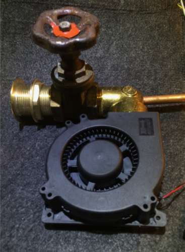

bhemac 2 860 Postad 10 Oktober , 2016 Jag köpte en rostfri "slang" men glömde naturligtvis adaptern så jag har kört med en hemsvetsad (tsv). Bra när jag kör i bilen så slipper jag få in avgaserna i skåpet. I båten hade jag tänkt använda kopparrör till avgaserna med en bit silikonslang mellan elverk och rör. Gjorde ett "kylt" utsläpp, se bild. (här under konstruktion). Tanken är att fläkten ska suga ut luft och kyla genomföringen. Provkörd men ej monterad. Avgasslang bör nog vara rostfri, tex sådan som finns till värmare. Sen kan man ju fundera på "folkvagnsvärme" Nu har jag ny båt och fan vet om det inte blir en låda i akterruffen, RF slang och ett avgasutsläpp från en Eberspächer. Det finns ett bra utrymme under sittbrunnen och akter om motorn men himla jobb att få dit elverket. En motorumsfläkt behövs för att evakuera värmen från elverket, det handlar om ca 2000W så det är inte så himla mycket. Det finns en variant som tex Mase's minsta marinelverk använder. Det är en luftkyld motor men i boxen sitter en "bilkylare" med fläkt som kyls med sjövatten. Dela detta inlägg Länk till inlägg Dela på andra webbplatser

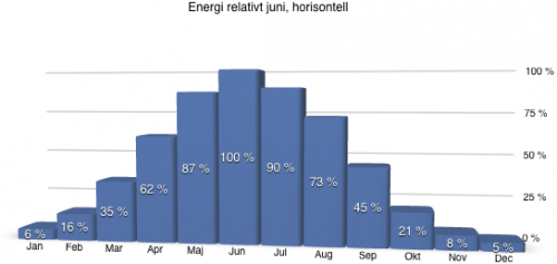

bhemac 2 860 Postad 18 Oktober , 2016 En påminnelse om hur mycket solpanelerna ger i genomsnitt under året: Dela detta inlägg Länk till inlägg Dela på andra webbplatser
Caribic410 758 Postad 18 Oktober , 2016 En påminnelse om hur mycket solpanelerna ger i genomsnitt under året: El från solpaneler.png Undra på att man inte får in så mycket då. Förra veckan... onsdag--söndag var inte många solminuter.. så slut tog det trots att det var fullt onsdag morgon. Har bara matkylen på när jag e borta från båten.. Dela detta inlägg Länk till inlägg Dela på andra webbplatser

bhemac 2 860 Postad 19 Oktober , 2016 Under oktober ger 300W solpaneler runt 250 Wh/dygn eller 20Ah, det räcker möjligen till en mindre kylbox. Värmaren drar i sig minst lika mycket. Lite belysning, ladda mobiler osv gör att man i bästa fall behöver 70-80Ah/dygn. Då är det ingen lyx och ingen segling. För att klarar det behöver man minst 500W solpanel. Har man "bara" 300W solpanel så behöver man runt 120Ah batteri för att klara ett dygn. Samt ett par timmar motorgång med normalutrustning. Vindgenerator kan lösa problemet men som bekant blåser det inte alltid och dessa snurro brukar föra ett himla liv, dygnet runt. Hur mycket stör motorbåtar, ungar i jollar, smattrande fall, vattenskotrar, ombordparty? Detta under högsäsong. Det handlar inte om hur mycket ett elverk stör, det handlar om principen, eller hur? Hur många tusen elverk finns det i båtar som man aldrig hört? En fin sommardag så är högst 30% av båtarna ute i vår båthamn med 900 platser. Av de som är ute är majoriteten bara ute över dagen. De som ligger ute längre ligger oftast i gästhamnar. Kommer vi in i augusti så hamnen välfylld. Från september är det bara en handfull båtar ute och det flesta av dessa fiskar. När jag är ute är tomt i naturhamnarna. I oktober så är det nästan enbart trollingfiskare ute. Fina dagar kan man se någon enstaka segelbåt några timmar på dagen. Slutsatsen är att de som störs mest gör det bakom tangentbordet hemmavid. 1 Dela detta inlägg Länk till inlägg Dela på andra webbplatser
