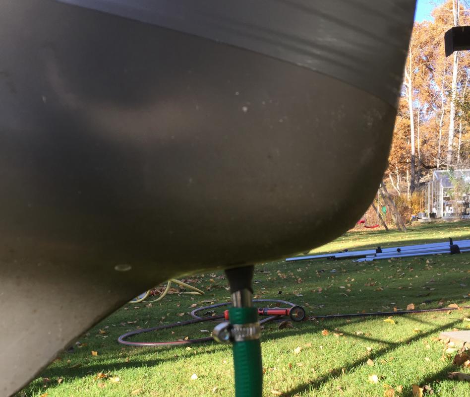

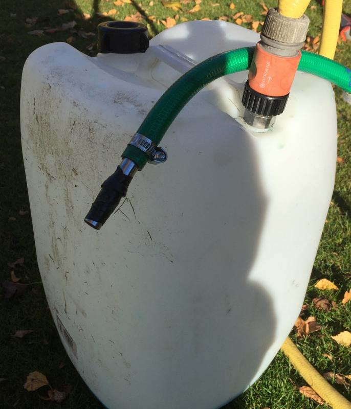

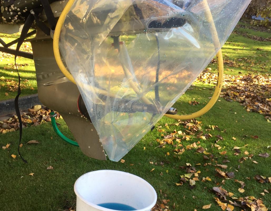

Jag har ett DPH drev sen fyra år tillbaka och har prövat olika varianter varje år, det har varit ganska struligt att konservera tills i år. Jag har ett hål längst ner på drevet som jag använde som intag för glykolvattnet, jag tog en rörbit som passade ganska bra i hålet och lindade på lite vulktejp så att det blev tätt mot hålet. Tog silvertejp ett par varv runt drevet för att täta det andra vattenintaget, och placerade dunken med glykolvatten på badbryggan. Jag hade jag en billig drevsäck med ett öppet hörn som jag placerade över avgas/vatten hålet på drevet och samlade upp vätskan i en hink. Det fungerade klockrent och inget spill alls.
Bifogar några bilder.
