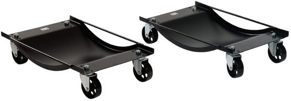

Ang boggie axel. En period när jag jobbade på bilfirma, fanns det plattor med 4 små hjul som var roterande som satts under bilens ordinarie hjul. Vet inte vart du kan få tag i sådana, kanske bygga egna.
Fanns för möbelflytt, på jula.
http://www.jula.se/catalog/bygg-och-farg/beslag/inredningsbeslag/mobelhjul-flyttare/hjulsats-for-mobelflyttning-333111/
Då får du en ökad rörlighet i att flytta vagnen.
  2016-09-23 vid 10:31 skrev Niklas-L:
Tack Micke Boat. Har alltid sett det som en självklarhet med bra spännband, samt spänna rätt. Räddat mig en gång när det verkligen behövdes :)
Borde inte vara omöjligt att bygga en "vändplatta" med hjulen från Clas Olsson, 16 stycken hjul bär 1600 kg, skruva dessa på rejäla plywoiodskivor och då är det löst.
http://www.clasohlson.com/se/Vagnshjul/Pr309723000
Fasen, ni är verkligen kreativa! :-)
Sen sista varianten från biltema ser ju mycket lovande ut! hoppas att golvet i hallen är slätt och fint så det passar dessa mindre hårda hjul. Skall kolla!
