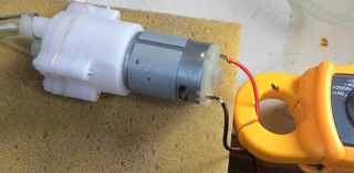

Förra året testade jag en pyttepump med typ 6 mm slang med den blev det nästan helt torrt. Experimentet ska återupptas framöver. Så här ser pumpen ut, 2-3 lit/min
