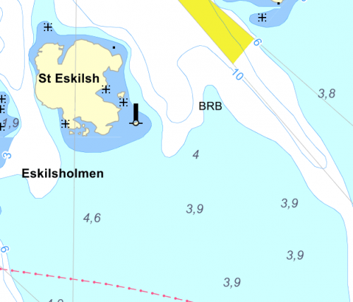

Någon som vet vad det svart/röda märket med två svarta klot betyder utanför Hinsholmen? Googlade fram 3fotsgrund markering och punktmarkering. Men det säger mig inget. Någon som kan förklara
Står på grundet, det enda märke du inte kan passera riktigt nära.
Den betyder att du kan passera på valfri sida.
/B
jaha så det är alltså ett grund där, kan man gå på de med en fritidsbåt eller enbart djupgående båt? Ser inget om att det är ett grund på Eniro på sjön eller mitt plotter nämligen.
Den exakta definitionen är:
"Punktmärke är förankrat på hinder av begränsad omfattning kring vilket det finns fritt vatten"

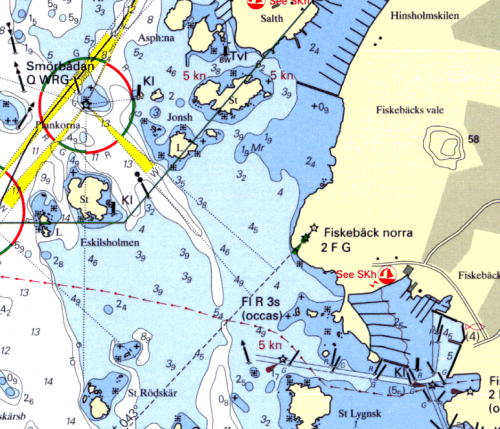

Ser  visserligen lite märkligt ut, men pricken står på/strax norr om den tungan som sticker ut från grundflaket i söder. Djupet är noterat som 3,2 m. De allra flesta prickarna av den typen brukar va borrade fast i hälleberget.
Det hände nåt med sjökortsklippet, klicka på det så öppnar sig hela i en ny ruta.

En båt som skall in till Hinsholmskilen bör väl knappast ha ett större djupgående än 2 meter.
Det finns ju ett par lurigare uppgrundningar som står som 1,9 meter.
Pricken står nog för att markera tungan som sticker ut, för båtar som går i den lite djupare rännan  från fyren Smörbådan och in till Fiskebäcks hamn. Båtar med 4 meters djupgående och kanske också 5.
Min egen uppfattning att sjökorten på västkusten är ganska bra och innehåller inga större fel, men det gäller ju att läsa korten.

Men märket avser inte färdvägen in till Hinsholmskilen utan N/S-gående i leden från Smörbådan.

Skulle jag gå från eller till Hinsholmskilen, skulle jag med all sannolikhet gå den vägen, och jag skulle misstänk att de flesta gör så. Enligt sjökortet finns det ju i princip två vägar in till Hinsholmskilen - varav denna är den ena.
Vägen mellan Jonsholmarna går väl den också, även om den på kortet ser lite makligare ut.

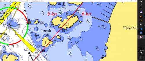

Mellan Aspholmarna och Jonsholmen haver jag kört många ggr  på natten.
Bara att hålla mellan 75 o 80 eller 255 o 260 grader.
Det finns några belysningslampor som ger en enslinje.

För oss som är vana att läsa sjökort är det ju inget större problem att gå den vägen. Det ligger ju ett litet skär i bägge ändarna med djupt vatten intill som man ju kan styra efter.
Idag med digitala sjökort kan man ju nästan gå var och hur som helst - för den som vågar.
