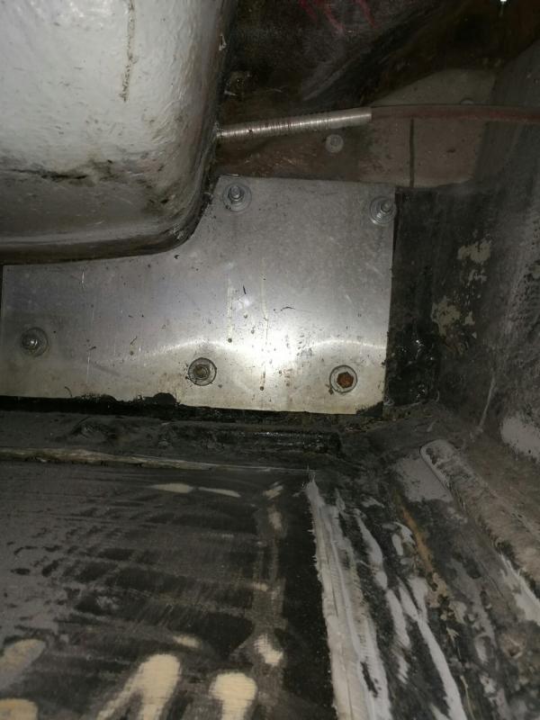

Har du bild på akterspegeln?
Jag fixar bild men den är väldigt förstärkt och kommer hålla. Jag är mer fundersam på hur den kommer ligga i vattnet och hur den blir att köra. /Jonas

Bifogar  bilder på akterspegel, insida och utsida. (5 mm durkplåt)
Innanför ca 4cm plyfa.
