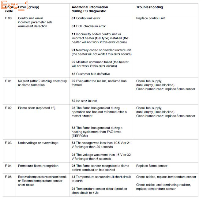

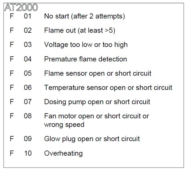

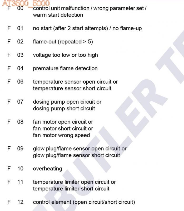

Du har inte berättat vilken typ Webasto du har. Errorcoden är väsentlig för att kunna utreda vad som händer och för att kunna hjälpa dig. Errorcoden varierar beroende av vilken typ du har. Svårigheten är att hinna räkna den snabba blinkbursten i synnerhet om coden är ett högre nummer...
Här har du de vanligaste workshop manualerna:
Air Top 2000:  http://dl.dropboxusercontent.com/u/7391068/air_top_2000_s_d.pdf
Air Top 3500:  http://dl.dropboxusercontent.com/u/7391068/air_top_3500.pdf
Air Top evo 3900:  http://dl.dropboxusercontent.com/u/7391068/air_top_evo_3900.pdf
