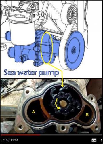

Tror du har en pump enligt min bild nedan?
Hittade en video som beskriver pumpen, rotationsriktningen syns på impellern.

Tänker att den grövre kanalen A är trycksidan (utblås) och den klenare kanalen B alltså insug, kolla denna animation. Impellern sitter i min bilds gul-inringade del, verkar som att den nedre slanganslutningen är utblåset A.
